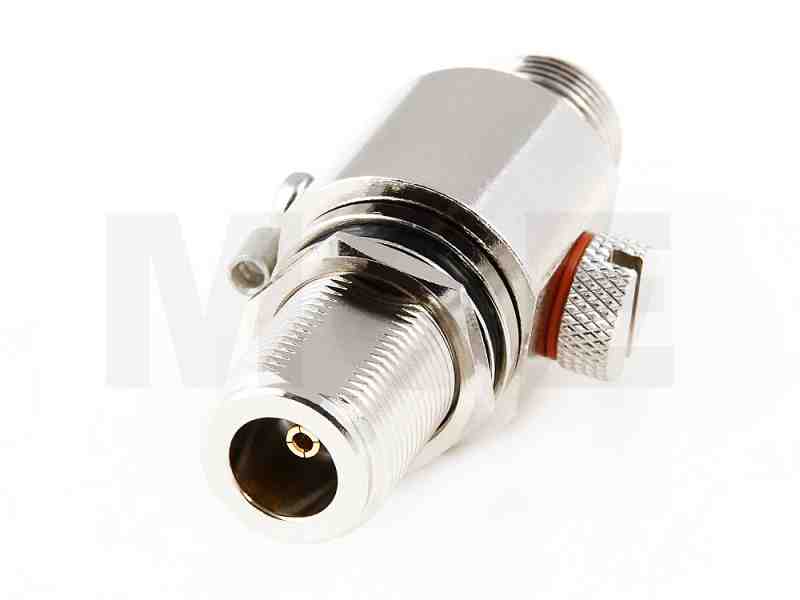

Hallo ihr,
ist es ausreihend Geräte wie TV am Antennenkabel mit einem solchen Blitzschutz abzusichern oder muss ich die Stromleitung auch noch erden?
Urheberrecht: https://www.mauritz.de/de/blitzschutz/
Habt ihr eure Geräte am Board überhaupt abgesichert?
LG. Katrin

Zitat von katrinmaran Beitrag anzeigen
... ist es ausreihend Geräte wie TV am Antennenkabel mit einem solchen Blitzschutz abzusichern oder muss ich die Stromleitung auch noch erden?
Und du glaubst jetzt allen Ernstes, dass dieses Zwischensteckerchen dich (bzw. deinen Fernseher) vor Blitzen schützt? Dieses Ding hat nur einen Nutzen, es füllt die Brieftaschen des Herstellers und der 2000 Zwischenhändlern.
Und wie willst du deine Stromleitung "erden"? Deine 230V-Anlage ist sicher vom Fachmann installiert und die Batteriemasse ist eh geerdet - nee - gewässert.

Ich glaub, da bringst du was durcheinander. Die Stromleitung hat zwar nen Erdkabelö wird aber nicht mit der Erde verbunden, ist dann ein Kurzschluss.
Das Zwischenschalterchen. egal was drauf steht reicht nie aus um den B litz am überspringen desselben zu hindern. (Blitze sind faul, die gehen immer den weg des geringsten Widerstandes.)
Was beim Gewitter "auf Erde"gelegt werden kann und durchaus wird, ist das Antennenkabel an sich. Da ist dann ein Umschalter ( nicht umschalterchen) verbaut, womit bei Gewitter das Antennenkabel von der Funke getrennt wird und direkt auf die Schiffserde gelegt wird.
Hilft aber nichts, wenn der Blitzschutz des Bootes selber nur unvollständig bzw nicht vorhanden ist. Dann holst du dir mit sonner Nummer nur "den Blitz ins Boot" und der ist dann so wirklich angepisst, weils keine genügernde Weiterleitung gibt. Die sucht er sich dann und das geht mit Schäden einher.
Durch Induktive Spannungen beim Gewitter ( Naheinschlag schafft starke Potenzialunterschiede, geht beim Liegen am Landstrom auch über diesen) das snd die meisten Sc hadensereignisse hilft dir ein aüsserer Blitzschutz allerdings nicht.
Habe allerdings gerade beim schreiben ein DEjavu, gib doch mal in die Suchfunktion Blitzschutz/Blitzableiter ein.
Hier hab ich mal versucht was intelligentes zum Thema Blitz und Boot zu schreiben, wobei bei denem Thema der ganze dortige Strang nicht uninteresant ist.:
https://www.boote-forum.de/showthrea...6&#post4162646

Ich kann mir nicht vorstellen, daß auf einem Sportboot die Elektronik wirksam gegen Blitzschlag gesichert werden kann, außer vielleicht durch völliges trennen von jederlei Anschluß.
Es gab mal einen Artikel im "Palstek" zu dem Thema. Ein Segler, der beruflich Blitzschutz macht hat seine Yacht vollständig mit Blitzschutz nach dem Stand der Technik ausgerüstet, also z.B. Blitzfangstäbe auf den Mast etc.
Ist also technisch wohl möglich. Kosten der Aktion waren allerdings über 10.000,-- Euro.
Mein Fazit: sorgt dafür dass die Kiste nach einem direkten Einschlag nicht sinkt (die Blitzenergie reicht aus, um GFK massiv zu schädigen...). Richtet euch darauf ein, nach einem Treffer ohne jegliche Elektrik in den nächsten Hafen zu kommen, z.B. mit einem GPS-Handgerät zur Reserve, in einer sauber schließenden Metallbox verwahrt. Der Rest...

Da Blitze ja bekanntlich mehrere Dezimeter lang sind hilft son Popelding überhaupt nicht, außer dem Hersteller. Die Versorgungsstecker ziehen ist das Sicherste, wenn es überhaupt eine Scherheit gibt.
Gruß Uli07
