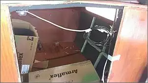

Ich bin achtern grad an den Versorgungsleitungen... Der Kahn ist zwar nur 10 Meter, allerdings überlege ich wirklich ob ich nicht achtern , mittig und im Bug nen Netzwerk Anschluss legen soll... Jetzt wo alles noch offen Ist, wäre das eine Überlegung. Oder doch Spinnerei?Klicken Sie auf die Grafik für eine größere Ansicht

... allerdings überlege ich wirklich ob ich nicht achtern , mittig und im Bug nen Netzwerk Anschluss legen soll... Oder doch Spinnerei?
Alle Welt benutzt WLAN - und du verlegst Netzwerkkabel? Nimm wenigstens die preiswerten WLAN-Kabel, die sieht man nicht so.

Stimmt...eigentlich... Vielleicht auch übertrieben.. manchmal nur der Versuch an alles zu denken... Über Die WLAN Kabel....lol
