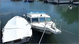

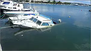

sonst endet das in etwa so
und das will keiner

Darum:

Und auf jeden Fall über der Wasserlinie. Sonst kann das Wasser aus dem See schön per Hebeeffekt das Boot fluten. Selber erlebt. Ist schon toll wenn auf einmal die Füsse nass werden und man ewig nicht rausfindet wo es denn herkommt.
