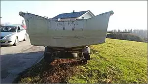

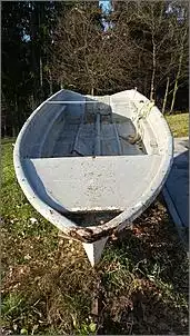

Hallo.
Habe mir zu einem günstigen Preis ein gebrauchtes Arbeitsboot aus GFK mit 6 m länge 190 Breite und 70 cm Freibord gekauft.
Der Heckspiegel gehört ausgetauscht und da mein Motor ein Kurzschaft ist stellt sich die Frage ob ich den Langschaftheckspiegel zu Kurzschaft umbauen kann oder ob das die Fahreigenschaften vom Boot drastisch ändert?
Mfg. GregorKlicken Sie auf die Grafik für eine größere Ansicht

Für KS müsstest Du den Spiegel tiefer ausschneiden. Das bedeutet, dass da dann deutlich leichter Wasser einsteigen kann (weniger Freibord). Einen Kasten für die Aussenborderaufnahme hat das Boot auch nicht, der den Wassereintritt begrenzen würde. Das ist deutlich weniger Sicherheit. Fazit: Lass es, verkauf den KS und hol Dir einen LS.

Wenn ich aber dein Bild Nr 2 anschaue, so sieht mir das auch eher nach einem Kurzschaftspiegel aus.
Mach doch mal lieber eine Messung am Spiegel von der Höhe

Ja 51 cm sprich 20" ist Langschaft
Siehst du, so schnell kann ein Bild täuschen

Um das hier so zu bewerten geben die Bilder mir einfach zu wenig her
kannst du mal mehr Bilder vom Spiegel, auch die Draufsicht/Querschnitt machen, damit man sieht wie das ganze jetzt aufgebaut ist.

Um einen Kurzschaftmotor zu fahren, müsstest du ungefähr den markierten Bereich ausschneiden.
Wie schon mehrfach geschrieben läuft dir der Kahn dann beim Rückwärtsfahren voll mit Wasser.
Vor allem mit 40 PS...
Du solltest das noch mal überdenken, hast ja im Prinzip schon sämtliche Möglichkeiten aufgezählt bekommen.
Entweder Kurzschaft, oder ein Bracket montieren.
Alles andere wäre subotimal...
