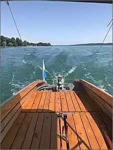

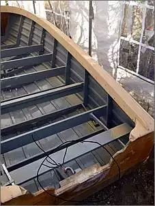

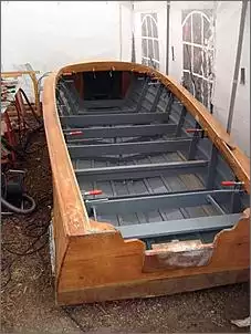

Hallo liebes Forum,
ich brauche euren Rat. Ich werde mein Ruder-/Motorboot von Elektroantrieb (4kW) auf Benzin (Mercury 20 PS ca. 50kg) umstellen.
Jetzt bin ich mir nicht sicher ob ich hierfür den Spiegel verstärken sollte? Das Boot habe ich restauriert. Alles unter Wasser ist neu, jedoch Kiel, spanten und Motorspiegel habe ich gelassen. Für den Elektromotor hat es locker gereicht. Angeblich hat einer der Vorbesitzer das Boot mit 30 PS AB am Chiemsee bewegt ...
Was meint ihr. Verstärken ja oder nein. Anbei Fotos.

wie stark die Kräfte sind ist nicht nur abhängig von der Motorleistung, sondern auch vom Widerstand, den das Boot bietet. Der dürfte eher gering sein. Ist ja ein echter Gleiter undd schwer ist es ja sicher auch nicht.
Der Spiegel sieht aus als sein er gut 5 cm stark. Die Heckwand ist allerdings recht schwach. Wie ist es mit Abstrebungen unterhalb des Lattendecks? Ich sehe da mittig etwas auf dem Foto (Abstrebung nach unten). Man könnte den Spiegel doch zu den Seitenwänden hin stabilisieren. Ich habe auch 20 PS an meinem Katamaran. Die hängen an dem Beam (Alurohr 11cm x 15cm). Den Spiegel habe ich abgespannt. Da tut sich nichts. Ohne Verstärkungen würde ich da keine 20 PS dranhängen - mit hätte ich keine Bedenken.
Willst Du eine Pinnensteuerung oder eine Fernbedienung? Das Boot könnte ich mir gut mit Fernbedienung vorstellen. Dann ist auch die Gewichtsverteilung besser.

ich glaube nicht, das der Spiegel so wie er ist 20 PS aus hält,
ich würde von innen ein weiteres Speerholzbrett in gleicher Dicke einlaminieren, dann hättest du bei etwa 40mm Spiegeldicke was locker reicht
erwarte aber nicht zuviel von dem Boot, so flach wie der Rumpf aussieht dürfte das Boot schon bei geringen Wellen knallhart laufen

Aktuell ist ein alter Spiegelknie verbaut, welcher mittig auf dem Kiel ausläuft. Ich mache mal noch ein Bild von innen, dann sieht man es besser.

wenn Du Fotos machst, dann mess' doch auch gleich mal die Materialstärke am Spiegel, weil sonst doch alles nur Spekulatius ist.
