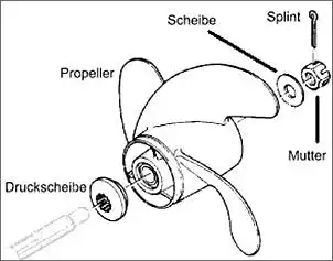

Hast Du die passenden Scheiben für den Prop drauf?

Ich glaube dir fehlt bei mir, meinste daran liegt das?

Was genau fehlt bei dir?Du machst es ja echt spannend
Na die Unterlegscheibe aber ob das was ausmacht

Die Scheiben gehören da hin, sonst wird das nix.
Grade die hintere, die Druckscheibe, bleibt mal gerne beim Propellerwechsel am alten Prop drauf.

��ok man liest ja hir alles und sieht alles, die Unterlegscheibe ist nicht da...
Die Druckscheibe wird am WE überprüft wen der Kahn rauskommt...
