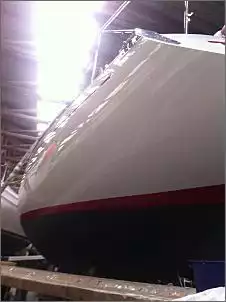

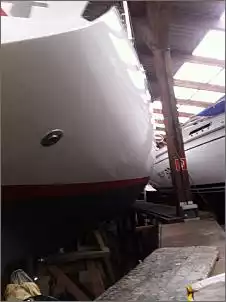

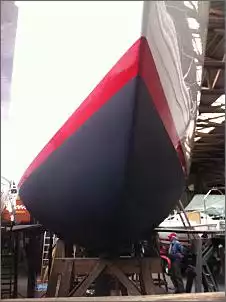

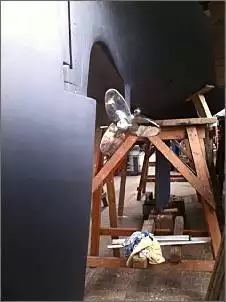

Fertig,
U-Schiff mit Micron EU (2,5 Liter schwarz und 0,7 Liter weiß gemischt)
und Aussenhaut mit 1K Epifanes lackiert.
Montag geht's ins Wasser, also quasi morgen.

sehr schön !!!! Danke

Fertig,
...Aussenhaut mit 1K Epifanes lackiert...
Moin Christoph,
chick. Rolle ? Pinsel ? Gespritzt ?
Horst
Alt 29.03.2015, 20:39
Benutzerbild von She's_a_Lady
Registriert seit: 16.05.2010
Beiträge: 1.935
3.346 Danke in 1.242 Beiträgen
Mit 320er trocken angeschliffen dann mit Schaumrolle Lack aufgetragen und mit breitem Pinsel verschlichtet.
Hast Du diesen Lack genommen ?
http://www.toplicht.de/de/shop/yacht...ourethane-lack
Horst
Alt 29.03.2015, 20:59
Beiträge: 1.935
Nee, den ganz normalen.
