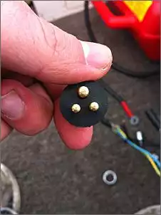

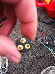

Nabend zusammen,
Die Verbindung sieht wie folgt ausKlicken Sie auf die Grafik für eine größere Ansicht
Hits:	141
Größe:	41,8 KB
ID:	537129Klicken Sie auf die Grafik für eine größere Ansicht
Hits:	158
Größe:	92,1 KB
Danke schonmal für die Antworten. So in etwa dachte ich mir das schon
Lg
Chris

Der dickere Pol wird meistens als minus genutzt, die beiden anderen als plus
über eine Schalter zu den Lampen
Gruß Uli

Genau mit dieser Steckdosen-Stecker-Kombi wird mein Lichtmast auch versorgt.
Der dicke Pin ist Masse und die beiden dünnen +12 V.
Damit kann ich die weiße Rundumleuchte getrennt schalten und als Ankerlicht nutzen.
viele Grüße
Arnt
