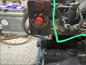

oder doch das relais, sieht schon etwas gammelig aus.
werd mal die Tage zum Boot fahren und die Pole überbrücken. Schauen wie sich das verhält.

Das hört sich eher nach dem Anlasserrelais an, was am Anlasser sitz.
Das könnte man tauschen.
und was hab ich dann da auf dem Foto?
Bin etwas verwirrt
Es grüßt Flo

....das ist das Starthilsrelais, das bei Bestromung auch klackt und oben auf den dickeren Kontaktschrauben von innen dann eine Kupferbrücke drauf drückt
M.f.G.
Bo

Also das ich die Sache richtig auf die Reihe bekomme.
Das Starthilferelais wird vom Zündschloss angesteuert und gibt den Strom damit direkt zum Anlasser bzw Magnetschalter?
Ist Anlasser ausbauen 'n größerer Aufwand?
Es grüßt Flo

.....genauso ist es.
Das vom Zündschloss, in der Startstellung bestromte Starthilfsrelais, bestromt dann den Magnetschalter der auf dem Anlasser sitzt, dieser erledigt dann 2 Aufgaben, zu einem drückt der das kleine Anlasser Ritzel in den Zahnkranz des Schwungrades und zum anderen drückt er eine Kupferbrücke auf die beiden Hauptstrom Kontaktschrauben, an der das dicke + Kabel von der Batterie angeschraubt ist und schon läuft der Anlasser los.
Das Starthilfsrelais, das nur bei Bootsmotoren ( egal ob IB oder AB ) eingebaut, es ist erforderlich um z.B. den Spannungsabfall bei langen Leitungswegen, wie er z.B. bei Flybride-Booten zu finden ist, minimiert wird.

Da das Starthilferelais wie wild geklackert (sehr rhythmisch das ganze) hat könnte ich es doch ggf zum Testen mal Brücken - oben die beiden Pole wenn ich’s richtig sehe.
Und mich dann so nach unten durch arbeiten.
Oder ist das keine gute Idee?
Doch kannst du so machen. Die beiden dicken anschlüsse am Relai verbinden dann sollte der anlasser drehen(achtung fingerab gefahr!)

teste erstmal vorm Zerlegen mit einer intakten Zweitbatterie und Starthilfekabel, wie dann das Verhalten ist.
Klackernde "Starthilfsrelais" sind oft ein Indiez für zu schwache Batterie bzw. schlechte Kontaktstellen.

..könnte ich es doch ggf zum Testen mal Brücken - oben die beiden Pole wenn ich’s richtig sehe.
Gesagt getan, kam sofort der Anlasser.
Also demnach das Starthilferelais defekt, ich ersuche mal ersatz dafür
https://www.amazon.de/Elektromagneti...s%2C155&sr=8-2 (PaidLink)
nur ein beispiel...im grunde geht jedes leistungsrelai dafür...unter "anlasserrelai" findet man ne menge
Servus,
stimmt so nicht ganz.
Diese Relais sind, so meine Erfahrung, an jedem KFZ verbaut und haben die Aufgabe, den Kontakt des "Start"-Tasters gegen Abbrand zu schützen.
Die Spule des Magnetschalters zieht zuviel Strom für den kleinen Kontakt.
Ciao Lutz
@Bartho: Glückwunsch, das es nur das günstige Relais war
