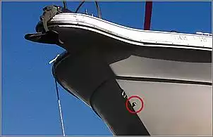

das Teil ist unabhängig von einer (elektrischen) Ankerwinde einfach über dem Ablauf des Ankerkastens angeschraubt. Damit kann das "Schleppwasser" von der Ankerkette oder dem Ankerseil aus dem Ankerkasten ablaufen aber das Eindringen von, während der Fahrt am Bootskörper entlang strömendem Wasser, wird (mehr oder weniger ) verhindert.
Hits:	108
Größe:	71,4 KB
Im roten Kreis ist so ein Teil zu sehen.
Gruß Lutz

Hallo Lutz,
das gefällt mir.
Ich kann ja jetzt nicht an unserem Boot nachschauen, aber eigentlich ist mir da kein Loch für den Ablauf aus dem Ankerkasten aufgefallen. Hab ich das nur übersehen ?
Hat jedes Boot so einen Ablauf ?
Wenn ja müsste ich also nur dieses Teil zusätzlich innen anbringen, ja ?
Danke für Deine Antwort
Herzliche Grüße von Jutta

Du hast da eine Bilgepumpe drin, wenn ich richtig gelesen hab.
Die muss auch eine Verbindung zum Abpumpen nach draussen haben, zu einem Bordduchlass. Wenn da kein Rücklaufventil drin is, kann es sein das es dir das Wasser beim Fahren reindrückt und durch die Pumpe zurück läuft.
Wär zumindest ne Erklärung warum es nur beim Fahren passiert. Wenn es steht kann das nur bei grösseren Wellen passieren.
In jedem Bordduchlass oberhalb der Wasserlinie gehört ein Rücklaufventil rein.
