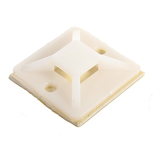

Ich würde vermutlich so etwas:
oder dieses hier :
und Kabelbinder verwenden.
Ich habe im Bahnbau damit gearbeitet. Mit dem richtigen doppelseitigen Klebeband kannst dich da fast dranhängen.
Gruß Hubert
PS. Zum richtigen Kleber hat Rolf hier eine gute Empfehlung geschrieben.

Hallo Hubert,
danke für den Hinweis. Mit diesen Plastikteilen habe ich allerdings schlechte Erfahrungen gemacht. Die fallen meist nach einiger Zeit einfach ab - warum weiß ich nicht. Ich verwende die weißen Teile aber gerne auf Holz. Mit zwei kleinen Schrauben befestigt sind die ideal. Das geht aber leider hier nicht.
UHU Plus kenne ich natürlich. Ich könnte mir aber vorstellen, dass es noch was Besseres gibt.
Jetzt habe ich doch mal gesucht und siehe da: es gibt einen Kleber mit dem Namen UHU Metall - na also doch - der sollte wohl der Richtige sein. Ist ja einfacher als gedacht.
Gruß, Alfred

Zitat von sailor0646 Beitrag anzeigen
Hallo Hubert,
Ich erinnere mich noch, dass die Azubis damals die Plastikteile, jedes einzeln, von Hand mit doppelseitigem Spezialklebeband (ich glaube von 3M) bestückt haben, weil von den Fertigen keines den Tests für den ICE (weiß der Geier nach welcher Norm) standhalten konnte.
Ich hab mir eingebildet ich hab noch welche, aber ich finde sie nicht.
Ist aber glaub ich auch egal ... die hätten jetzt 15 Jahre bei mir rumgelegen.
jetzt fühl ich mich alt
Hubert

Hallo Hubert,
ich habe diese weißen Teile sogar da, aber ich möchte sie nicht verwenden.
Ich habe mal weiter gesucht und den Pattex Kraft Mix Metall gefunden. Der scheint mir noch besser geeignet, weil es ein Zwei-Komponenten-Kleber ist.
Der UHU Metall ist ein Kontaktkleber, also eher für Flächen geeignet.
Gruß, Alfred

wenn du nicht die vom Wühltisch sondern die von 3M nimmst sollte das halten. Wichtig ist die Fläche zu entfetten und etwas erwärmen, Halter ankleben und am besten erst nach einem Tag belasten.
Das aufgeklebte Schrauben halten kann ich mir nicht vorstellen.
