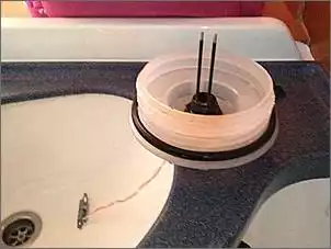

So das ist mein Geber der kann wohl nur voll oder leer
Wenn ich den Kontakt entfernt habe ist die tankanzeige auf leer. Wenn ich ihn verbinde wird voll angezeigt Klicken Sie auf die Grafik für eine größere Ansicht
Hits:	590
Größe:	31,8 KB
Habt ihr eine Idee woran es liegt die
Kontakte habe ich von der spitze des Sensors bis zum Kontakt gemessen sind durchgängig
Danke Daniel

Ja da könnte dann durch Dreck, Feuchtigkeit etc. eine Durchgängigkeit zwischen den Kontakten bestehen. Am besten mal schön reinigen, z. B. zum Geschirr in die Geschirrspülmaschine stellen und einen Spülgang lang mitlaufen lassen...

So dachte ich hätte das Problem gelöst und schrubben hätte geholfen. Leider nicht. Es ist so, daß beim erneuten spülen die 2 Kontakte wieder kurzfristig Kontakt bekommen und dann der Zustand "voll" gespeichert bleibt. Anstatt wieder zu erlöschen wenn die Verbindung aufhört.
Habt Ihr eine Idee wie ich dies unterbinden kann oder ist mein Sensor einfach Schrott?
Wenn ja, welchen Sensor empfehlt Ihr mir für den Einbau. Leider ist die Tankgeber Öffnung an der Seite oben und nicht direkt oben sodaß ein senkrechter Tankgeber nicht funktioniert.
Gruß Daniel
Was spricht denn dagegen den gleichen Geber wieder zu verbauen ? Der alte hat ja xx Jahre gehalten ?!
Solche Geber verrecken meist, indem der Kunststoff spröde wird oder / und schrumpft, so daß sich zwischen den Kontaktstiften Feuchtigkeit ansammeln und einen Kurzschluss verursachen kann.

Offensichtlich sind deine Kontaktstifte nicht mehr zu 100% von einander Isoliert. Es dürfte irgendwo Feuchtigkeit (Wasser) eintreten und einen zu kleinen Widerstand zwischen den kontakten erzeugen.
Bei einer ähnlichen Situation habe ich das Ganze mit Gießharz vergossen. Zuerst ca. 1 cm hoch eingefüllt und dabei ein Kunststoffrohr welches nur über einen Kontakt ging mit ein gegossen. Im zweiten Durchgang das Kunststoffrohr soweit ausgefüllt dass noch ca 5-8 mm der unisolierten Kontakte hervorschauten. Wenn der geber horizontal eingebaut ist, gut mit sSilikon einsprühen, damit vermeidest du ev. Überbrückungen nach dem Leeren des Tanks. Bitte nicht beide Kontakte eingießen damit würdest du die Kriechstrecke zu stark verkürzen
