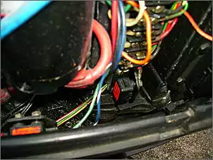

hab gestern einen neuen Impeller abgeholt....
und auch gleich so ein Spülteil, bischen gebogen bis past...
Aber jetzt kommts..... Wolte das spülfiech testen also Motor an!
und Klack nichts geht mehr! wenn mann die Zündung anmacht fliegt nach 5 Sec. eine Sicherung im AB raus?? Hatte ich noch nie , wuste garnicht das das überhaupt eine ist! Das eckige Biest mit dem rotem Aufkleber.
Hat jemand eine Idee? Klicken Sie auf die Grafik für eine größere Ansicht

welches Baujahr ist dein Force ? Wenn er aus den 80er und damit im Prinzip noch ein Chrysler mit Force Aufschrift ist, könnte ich eventuell mit einem Elektroschaltplan aushelfen.

schau mal hier.
http://www.maxrules.com/fixforcewiring.html
Da sind alle Schaltpläne von Chrysler/Force.
Da sollte sich die Ursache analysieren lassen.

Danke für die Hilfe.
Habe das Biest wech gebracht..... Kurzschluss im Drechzahlmesser 160 €!
Allerdings mit Impeller Tauschen...
