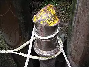

Wenn man die Technik raus hat,alles reine Übungssache
Auf beide Seiten befendert und bereit liegende Leinen,damit es keine Überraschung gibt bei Seitenwechsel.
Sehr gut bewährt hat sich meine Fangleine,mit Auge im Schlauch,wird auch vom Personal bevorzugt
