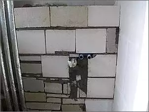

Erinnert mich eher an Tetris, Mondrian und Resteverwertung...

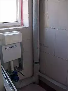

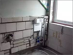

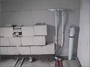

Hallo allerseits,
ich bin gerade dabei, eine Doppelhaushälfte vom Bauträger schlüsselfertig erstellen zu lassen.
Natürlich bin ich manchmal dort, um mir die Fortschritte anzuschauen, und nicht alles, was ich da sehe, gefällt mir so wirklich.
Hier ein Beispiel:
Vorwandmauerung in Bad und WC:
Hits:	2050
Größe:	70,5 KB
Hits:	755
Größe:	69,9 KB
Klar, wird dann ja verputzt und verfliest, später sieht mans also nicht mehr, aber trotzdem:
macht man das so?
Grüße, Andreas

Ist zwar Resteverwertung und nicht 100%ig fachgerecht, aber ich würde es auch so machen. Bzw. habe es so gemacht.
Marco,

Fachgerecht ist das sicher nicht und auch keine Vorwandmontage.
Entweder eine Unterputzvariante bei komplett gemauerter Wand.
Oder halt eine wirkliche Vorwandinstallation, die auf dem Boden aufsteht.
Das dort würde ich nicht hinnehmen.
Gruß aus Berlin

mich wundert da so einiges. Was ist mit dem Abflussrohr rechts, auf dem 1. Bild? Geht das nicht weiter nach oben? Das sollte eigentlich über das Dach entlüftet werden. Was sind das für Wasseranschlüsse auf dem 2.Bild? Waschbecken? Dann soltten die Wasseranschlüsse rechts und links vom Abfluss sein!
Bei den Mauerarbeiten wundert mich das zum Teil die vertikalen Fugen ohne Speiß sind!?
Ich würde mal mit dem Bauleiter ne Runde durchs Haus gehen!!

üblicherweise stellt man vorwandelemente auf, verschraubt sie in wand und boden und verkleidet das mit grünem gipskarton ...

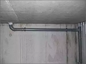

Das mit der Entlüftung gibt mir zu denken:
es gibt ein Rohr, dass bis unters Dach geht. Allerdings ist dies auf der anderen Seite im Bad (Bild1), und das von Dir erwähnte Rohr mündet erst im Keller mit dem Rohr zu der Entlüftung zusammen (Bild2). Reicht das zur Entlüftung?

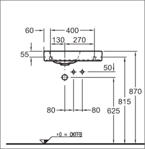

Die Anschlüsse im zweiten Bild des ersten Beitrags sind für das Waschbecken im Gäste-WC, dort soll ein Keramag Icon XS Waschbecken hin, für dieses ist der Anschlussplan so wie durchgeführt, also beide Wasseranschlüsse rechts vom Abfluss.

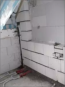

Ich hab mir selbst auch schon überlegt, wie eigentlich verhindert wird, dass beim Ziehen des Stöpsels in einer vollgefüllten Badewanne verhindert wird, dass das Wasser aus der (bodenebenen, gefliesten) Dusche wieder rauskommt.
Ein Photo davon habe ich aber nur zu dem Zeitpunkt, da die Abwasserleitungen von Badewanne und Dusche schon einbetoniert sind

die Anschlüsse vom Waschbecken sind, wie auf der Zeichnung zu sehen, OK
Die Lüftungsleitung vom WC ist auch OK, wie man auf den Fotos vom Keller sehen kann.
Dazu kannst Du hier etwas: nachlesen

Hallo, bei der Toilette mache ich mir keine Sorgen, da diese ja an der "richtigen Wand" befestigt ist.
Siehe hier am Beispiel Toilette Gäste-WC:

ich bin zwar kein ausgewiesener Baufacharbeiter, aber auf diesem Bild habe ich weit und breit keinen Gegner!
Der Fugenversatz an der Vorwand ist falsch - korrekt an der hinteren Wand.
Das kann kein Maurer gewesen sein.
Ich würde das so nicht akzeptieren. Und behalte die weiteren Ausführungen im Auge.....
Anhang 344454
Ich gehe halt in meiner Naivität davon aus, dass da Fachleute am Werk sind, die wissen, was sie tun...
Damit hab ich die Einweihung deines Bades gemeint....
Anhang 344464
so mut dat
Gruss Gerd
Wenn das Gefälle der Abflußrohre stimmt, kann das nicht passieren. Man sollte nicht in allgemeinen Mißtrauenswahn verfallen... Bei Festpreisverträgen mit einem Bauträger mit Subunternehmern, ist das ein völlig normales Bild, das hier bislang dargestellt wird.
Sorry, aber die Restemauer würde ich dem Gipskarton immer vorziehen. Da es keine tragende Mauer ist, wird es auch schwer sein, auf die Auführung einer solchen zu bestehen... Nachträgliche Änderungen werden zwar schwieriger, dafür kann man mal was befestigen und hat weniger Schall z.B. von der Klospülung, da dieses durch mehr Masse abgefangen wird.
Zitat von Hausbootbewohner Beitrag anzeigen
Eigentlich ist ja dafür der Bauleiter zuständig .
Hier rächt es sich eventuell, dass der Bauleiter
a) der Architekt und
b) Ehemann der Geschäftsführerin des Bauträgers
ist.
Der Bauträger selbst beschäftigt keine eigenen Handwerker, alle Gewerke sind an Handwerksunternehmen abgegeben.
Das ist soweit normal in der Branche, da die ja fast alle mal pleite gegangen sind, läuft das anschließend immer auf den Namen der Frau... Das muß auch nicht immer heißen, dass die pfuschen, es können auch größere Zahlungsausfälle oder ähnliches dahinter stecken...
Wichtig ist, soviel als möglich per Foto zu dokumentieren. Damit weiß man später a) wo welche Leitung läuft und kann b) die Ursache eines möglichen Schadens später eingrenzen bzw. dokumentieren.
Wer große Sorgen hat, kann sich einen Vertreter der jeweiligen Innung auf Stundenhonorarbasis kommen lassen - zumeist pensionierte Meister und hat dann für relativ kleines Geld eine fachkundige (rechtlich anerkannte) Meinung eines Praktikers. Damit habe ich wiederholt sehr gute Erfahrungen gemacht. Ein weitere Architekt nützt imho nichts und ein Gutachter wird immer erst am Ende teuer, wenn er weitere Untersuchungen tätigen muß, um "alle Möglichkeiten auszuschließen"...
Ein Herz für Außenseiterboote
ist.
und warscheinlich werden dann wie üblich die billigsten Angebote den Zuschlag bekommen haben leider...
nun die Vorwand auf deinem ersten Bild würde ich mit Gipskarton grün verkleiden lassen
da sonnst nach dem verputzen eine Rissbildung unter den Fliesen (im Bereich des Spülkasten und des Rohres) entstehen kann...
das man das auch besser machen kann hast du ja wohl als Laie schon gesehen mir als Fachmann dreht sich dabei der M...n um

Was mich stutzig macht, sind die 90 Grad Abzweige überall
Gruss Sven

[QUOTE=Hausbootbewohner;2578262]Hi Martin,
Hallo Andreas
1. Die DIN 1986 Abwasser sagt ein Anschluss für ein Einrichtungsgegenstand darf nicht mehr wie 4 mtr von der Entlüftung entfernt sein / das dürfte so wie ich es auf den Bildern sehe nicht funktionieren das WC wird gluckern (Unterdruck)
Anwendungsgrenzen für unbelüftete Einzelanschlussleitungen (entspricht Tabelle 5 in DIN EN 12056-2)
2. Wo kommt der Abwasseranschluss vom Waschtisch her/ wenn er vom WC kommt und hierauf die schwere ytong Wand liegt siehe auch Gäste WC
na ja!
3. Der Sockel der Vorwand ist gegossen das ist Ok so und die Abmauerung der Vorwand so was hat bis Ende der 80iger gemacht heute baut man Vorwände aus Leichtbau z. B Geberit GIS aber halten tut das auch, ist halt nur wenn mal was drann ist
4. da wo das Entlüftungsrohr in die Sparren geht würde ich gerne mal ein Foto von der Dampfsperre sehen
das Rohr muss mit Rockwool Lamellenmatten isoliert werden da hier sonst die Wärmedämung kompl. unterbrochen ist
diese muss bis an die Dampfsperre hochgelegt werden und dort Luftdicht angeklebt werden (Schwitzwasser)
Die Dampfsperre muß absolut richtig verarbeitet sein sonst gibt es wirklich Probleme da die Häuser ja heute wegen der ENEV nicht mehr atmen können
5. Abwasserleitung Badewanne und Dusche scheinen OK zu sein das Gefälle sieht gut aus Abzweige Ok! es sollte aber noch auf das Gefälle zur Dusche geachtet werden die Sperrwasserhöhe des Siphon muss natütrlich über dem Rohr liegen
Guido
