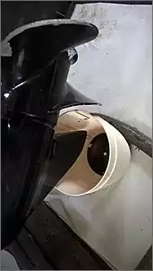

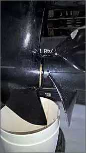

ich beschreibe mal was mir passiert ist:
Mein Mercury 15PS Aussenborder/ Viertakt wurde (falsch?!) seitlich gelagert. Er lag wie auf der Abbildung unten zu sehen. Die Schaltzuge sind an der nach oben weisenden Seite (s. Abb.).
Nach dem Aufstellen auf einen Bock, ist etwa 100-200ml Öl unten aus dem Schaft getropft (siehe Abb. 1 und 2) . Das Öl trat zwischen Schaft und Propeller aus.
Über den Ölstab war kein Motoröl mehr nachweisbar. Das Öl hatte ich zuletzt im Herbst letzten Jahres aufgefüllt, bis in den November rein habe ich den Motor benutzt. Habe jetzt noch mal 220ml Motoröl Öl nachgefüllt. Ölstab zeigt jetzt wieder 3/4 voll an.
Fragen:
Kann ich den Motor nach diesem Maleur ohne weiteres mal in der Wassertonne laufen lassen?
Muss ich nach diesem "öligen Erlebnis" vorher noch etwas prüfen?

das ist das blöde am 4Takter bei liegender Lagerung. Das hatte ich auch schon mal. Sauber machen, Öl nachfüllen und fertig ist die Kiste...
