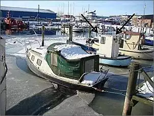

Aufgrund der traurigen Geschichte dieses Schiffes, habe ich mich aber entschieden, einen etwas anderen Weg zu gehen.
Das ist nun also das Ergebnis nach wochenlangen Überlegungen:

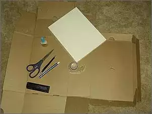

Folgendes Material habe ich für den Anfang zusammengestellt:
Hits:	1828
Größe:	24,6 KB
Das Geo-Dreieck finde ich gerade nicht - muss ich meine Liebste fragen, wenn sie wieder Nachhause kommt.
Anregungen, Kommentare, Kritik (positiv und negativ) sind gewünscht und erbeten. Natürlich ist mir bewusst, dass ich mich zum Forums-Todel #1 mache, wenn ich das (fürs erste einmal den Aufbau) nicht durchziehe - das sollte mir Ansporn genug sein. Eilig habe ich es momentan nicht, trotzdem möchte ich es zügig durchführen - zum Bootsfahren ist es im Moment eh zu heiß und das Wetter zu unbeständig.
Mein 1. Schritt wird sein, das Objekt meiner Begierde auszudrucken und zu versuchen die Dimensionen zu erfassen. Ich halte Euch auf dem Laufenden!

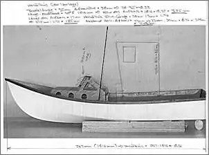

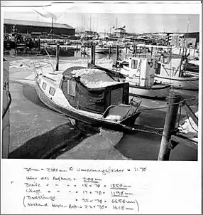

So, ein unbedeutender Schritt für die Menschheit, aber ein großer Schritt für mich wurde vollzogen. Ich habe das Foto ausgedruckt und mit dem Lineal ein paar Maße eingetragen. Bei der Breite des Aufbaus war es, bedingt durch die Perspektive, etwas schwieriger. Da habe ich ein paar Millimeter einfach dazu gezählt. Es geht mir nicht darum einen perfekten Nachbau zu erschaffen, die ungefähren Proportionen sollten aber halbwegs stimmen.
Hier meine geistigen Ergüsse:
Hits:	1823
Größe:	60,2 KB
Auf dem Foto war der Aufbau 30 mm hoch. Ich bin davon ausgegangen, dass ein durchschnittlicher Fischer vielleicht 1,8 m (1.800 mm) groß ist. Da es aber sicher auch größere gibt, könnte der Aufbau möglicherweise 2,1 m (2.100 mm) hoch sein. Daraus ergibt sich ein Umrechnungsfaktor von 2.100 mm : 30 mm = 70
Mit dem Faktor ergeben sich die anderen Maße. Erscheinen Euch diese realistisch? Bevor ich weiter mache, hätte ich gerne Eure Meinung gehört.
Merci und Danke!

Alt 23.08.2010, 09:31
icheben82
Hallo und schönen guten morgen...
Also erstmal möchte ich sagen das Du Dich sicher nicht zum Tödel machst wenn es nicht auf anhieb klappt...
zum Tödel macht man sich wohl eher wenn man Tips noch und nöcher bekommt aber dennoch nichts annimmt und trotzdem alles besser weiss...
Zu Deinen Maßen, ich glaube nicht das der Aufbau im original 2100mm hoch ist, da der (Fischer) in dem Boot mit seinem mit Gummisstiefeln bedeckten Füßen schon im Bootsrumpf steht... Dies siehst Du wenn Du etwas weiter vorne auf Dein Bild schaust, bei dem boot gibt es garkein Deck sondern nur den Rumpfboden (ähnlich einen Ruderbootes)... Du hat das Maß vom oberen Rand des Rumpfes abgenommen, müsstest aber eigentlich noch weiter runter Messen...

Ein freundliches Hallo an alle Experten und die, die es noch werden wollen!
Habe mich ein bisschen gespielt (gut das kein Boss hinter mir sitzt ) und versucht, den Aufbau im richtigen Verhältnis auf das Modell zu übertragen. Ist irgendwie eine kleine Doktorarbeit geworden - das geht sicher einfacher ...
Was sagt Ihr? Stimmen die Proportionen ungefähr mit dem Original überein?:

Alt 23.08.2010, 17:01
Tommy633 Tommy633 ist offline
Registriert seit: 30.11.2009
Ort: Volksrepublik Hesse
Beiträge: 402
Boot: Wildwasser Kanu
70 Danke in 58 Beiträgen
Äh so ca 1cm Weg von der Höhe,damits nicht so "riesig" aussieht

Alt 23.08.2010, 17:04
icheben82
Und ich würde es noch weiter nach hinten setzen (schau mal auf das bild), einen cm niedriger so wie tommy schon schrieb aber dafür das ganze ding nach vorne hin etwas verlängern...
mfg Tommy
Mit der Höhe dürftest Du recht haben. Wie Du vielleicht auf meinem Bild erkennen kannst, habe ich schon kräftig radiert. Zu niedrig sollte es aber auch nicht werden, wegen dem "Blickwinkel". Aber davon mehr später.
Mit der Höhe seid Ihr euch einig, also wird es niedriger gemacht. Nach hinten schieben finde ich auch. Aber dann nach vorne strecken? Nicht, dass es den Charakter eines Plumpsklos verliert ...

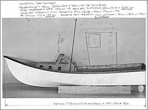

So, etwas tiefer, etwas länger und ein bisschen weiter hinten. Besser?
Hits:	1645
Größe:	33,6 KB
Zum Vergleich nochmal das Original:
Hits:	1662
Größe:	54,7 KB

Alt 23.08.2010, 18:01
Beiträge: 402
So siehts gut aus,nur die Heckwand u nach Bug zeigende Wand nicht vergessen

Alt 23.08.2010, 18:09
icheben82
Ich hätte eher so gemeint:

Alt 23.08.2010, 18:25
Registriert seit: 21.03.2009
Ort: Tampa, FL
Beiträge: 896
Boot: 12' Jon Boat
2.604 Danke in 977 Beiträgen
So weit hinten? Ok, warum nicht - dann dürfte die Öffnung an der richtigen Stelle sein, um das Steuerruder-Servo und das andere "Ding" zu erreichen (siehe Power assembly)!: http://www.glen-l.com/designs/special/dsn-mod4.html
Ich radiere halt wieder.
Mit sonnigen Grüßen,
Clemens
Alt 23.08.2010, 18:33
icheben82
Radiere doch das ganze schicke foto wieder frei und Scanne das dann ein und zieh es dir ins Paintprogramm oder so...
sonst siehst Du irgendwann auf Deinem Bild den Rumpf vor lauter Strichen nicht mehr...
Wieso?? Auf dem Originalbild ist das Führerhaus doch auch fast ganz hinten...
Alt 23.08.2010, 18:57
Ort: Tampa, FL
Beiträge: 896
Boot: 12' Jon Boat
Das Papier ist schon fast durch aber ich hoffe jetzt auf Eure Freigabe.
Mit den Graphikprogrammen bin ich nicht so ganz fit (außer Auto-CAD, das geht halbwegs) und letztendlich verplempere ich mehr Zeit mit dem Programm als mit dem eigentlich Objekt.
Das Ding ist jetzt nach hinten gewandert (vorher habe ich mich blind auf meine Abmessungen verlassen), die Höhe habe ich aber gleich gelassen, da ich sie später brauchen werde.
Hits:	1612
Größe:	33,7 KB
Und, was sagt Ihr jetzt?

Alt 23.08.2010, 19:00
Beiträge: 402
Genaus das ist es
Das Rdierren hat sich gelohnt
mfg Tommy

Alt 23.08.2010, 19:06
Registriert seit: 03.03.2009
Ort: nicht mehr im BF
Beiträge: 2.108
Moin Clemen,
da scheint ein fast sinnloser Trööt ja etwas bewirkt zu haben.
Die Idee finde ich gut, die letzte Versioin passt (nach meiner Meinung).
