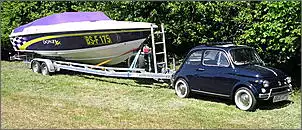

Die Reifen von meinem Zugfahrzeug sind jetzt ca 20 Jahre und immer noch Schwarz/Weiß und rund. Ich denke weitere zehn Jahre können die noch.

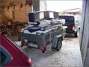

Auf meinem 600 Kg Kastenanhänger hab ich auch ca 20 Jare alte Reifen, die rollen auch noch.

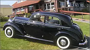

Mittlerweile rollt aber der Gebrauchtwagen seit gut 7 Jahren auf neuen Pellen. Ich denke die werden noch weiter 7 Jahre halte - oder länger
