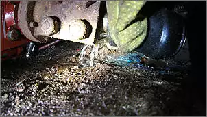

ich hab hier in meinem Segelboot dieses Stevenrohr:
Hits:	316
Größe:	151,3 KB
Links verlässt es das Boot, darüber ist der Wassertank.
Rechts ist das Wendegetriebe.

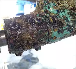

Was für ein Typ da verbaut ist, weiß ich nicht. Von außen sieht das so aus:

Hallo äh.."Feuerqualle",
sei so nett und nenne uns hier im Forum deinen Namen, dann können wir dich richtig ansprechen.
Dein Getriebe ist ein Hurth-Getriebe, ich schätze ein HBW100.
Das Getriebe benötigt deine Aufmerksamkeit nur in Sachen Getriebeölwechsel, da warst du ja schon dran und hast aufgefüllt.
Da keine Stopfbuchse innen an deiner Welle verbaut ist, sondern nur eine Gummimanschette, könnte diese wassergeschmiert sein, oder überhaupt nicht, dann dient das Wellenlager hinten als Abdichtung.
Das versiffte Teil, das auf der Welle außen aufgeschraubt ist, sollte eigentlich deine Opferanode sein und müsste mal ordentlich mit einer Drahtbürste sauber und blank gemacht werden.
Vielleicht hat aber jemand aus dem Forum etwas ähnliches, bzw. das gleiche verbaut und kann dir noch detailliertere Informationen geben.

Ist eine einfache vetus stopfbuchse wassergeschmiert aber meine hat trotzdem ein gummischniepel drann wo man auch Fett einpressen kann must du mal kuken,, aber eigendlich sind sie wartungsfrei halten dafür aber nicht so lang also immer mal kontrollieren am besten wenn motor läuft ob wasser durchgedrückt wird
danke für deine Antwort
Das ist Teil des Lagers. Die Anode sitzt weiter links auf der Welle. Ein Mechaniker, den ich anderweitig um Rat fragte, bewegte die Welle auf und ab, um ihr Spiel in dem "versifften Teil" zu prüfen. Sie bewegte sich kaum merklich auf und ab und er meinte, dass das Spiel in Ordnung sei.

Du hast eine wassergeschmierte Gummidichtung von Volvo. Die muss nur beim einwassern entlüftet werden. Sonst wartungsfrei

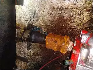

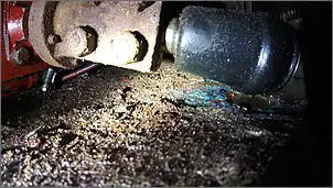

Das sah bei mir dann so aus:
Hits:	148
Größe:	106,5 KB
Hits:	120
Größe:	97,2 KB
Ich drückte zwei Mal. Beim ersten mal zischte es und es trat wohl Luft aus. Beim zweiten Mal lief gleichmäßig Wasser.

Das war dann perfekt. Vorher haben die beiden Dichtlippen der Volvo-Dichtung die Luftsäule gehalten, durch das Zusammendrücken ist sie weg. Die Dichtlippen brauchen das Wasser zur Kühlung (Schmierung). Ein wenig Fett im nächsten Winter hinter den ersten dicken Wulst der Dichtung gedrückt kann nicht schaden und wird von Volvo empfohlen. Die Dichtung hält ne ganze Weile, ich habe immer eine neue im Boot zu liegen. Das Auswechseln geht nach Anleitung mit dem Schutzring recht einfach, man muss eben nur die Welle aus dem Flansch am Getriebe ziehen. Und nur an Land!

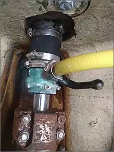

Wie funktioniert so eine Wellendurchführung und wie heißt diese Ausführung? Der gelbe Schlauch geht zum Kühlwasser. Die Welle scheint also mit Kühlwasser geschmiert zu werden, aber wo bleibt das Wasser, gibt ja keine Rückleitung?
Was sollte unternommen werden, wenn das Teil nach fünf Jahren Stillstand wieder in Betrieb genommen werden soll?
Welcher Wartung Bedarf das Teil im Betrieb?

Das ist eine Lippenring Abdichtung wie Sie u.a. von Vetus angeboten wird.
Der Wasserschlauch ist nur eine Art Entlüftung, denn das Seewasser steht im Stevenrohr bis zur Abdichtung.
Du hilfst aber dieser Abdichtungsart für eine längeres "Leben", wenn du vor jeder Saison die obige Inbusschraube herausdrehst und dort etwas wasserressistentes (blaues) Fett einbringst.
Ich schätze mal das das Kühlwasser am Ende bei der Schraube austritt.
