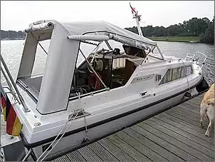

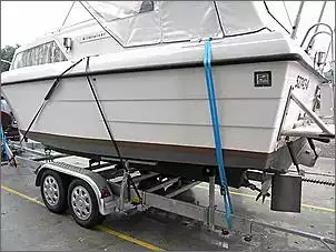

nach dem Verkauf meines Tramp 22 habe ich nun mir ein Kajütboot in Holland gekauft.
Kilkruiser 740
Bauj. 1982
7,4m x 2,95m
0,60 Tiefgang
192m Stehhöhe
Renault 42 PS DTM Innenboarder
Wellenantrieb
Ich hatte bisher noch keinen Wellenantrieb. Nur bei der Schraube mache ich mir so ein bischen sorgen, da sie bei der Größe des Bootes schon sehr klein wirkt, genauso wie das Ruderblatt. Hat da jemand Erfahrung, oder sind meine Bedenken blödsinn?
Oder sollte ich mir eine andere Schraube besorgen genauso wie ein neues Ruderblatt?
Wie sind eigentlich die Eigenschaften eines Wellenantriebes, fährt es sich besser oder schlechte als ein Z-Antrieb. Bei meinem alten Boot war ich schon ein bisschen in Schwierigkeiten beim Anlegen, da die Lenkung schwierig war. Ich hoffe aber nun, das es nicht schlimmer wird
Ist der Motor OK?
Ist es ein Verdränger?
Ich weiss, das man eigentlich solche Fragen vorher fragen sollte, aber wie das immer bei mir so ist, erstmal Kaufen und dann Fragen.
Also schon jetzt mal wieder an alle HERZLICHEN DANK für die Mühe und auch an das TEAM für das super Forum, ohne das ich schon längst das Hobby aufgegeben hätte.

das Boot wurde über 25 Jahre mit dieser Propeller-Ruderanlage gefahren.
Das wird schon alles passen.
Eine Propellerberechnung kann erst durchgeführt werden, wenn Du die Rahmendaten im Wasser ermittelt hast.
Das ist übrigens ein reinrassiger Verdränger. Marsch- und Höchstgeschwindigkeit werden sich so um die 6 Kn einpendeln. Der Verbrauch so um die 3-4 Liter/Stunde.

Danke Dir, denke ich auch, der sah nur so winzig aus, Aber über dem Verbrauch freue ich mich schon jetzt.

meine Waterland sah ähnlich aus, ließ sich in Schleichfahrt punktgenau "einparken", und hatte einen hervorragenden Geradeauslauf!
Schraube und Ruder sind ok, 6 - 7 Knoten würde ich auch schätzen, mit ausreichend PS wird das Boot auch gleiten, mit dem eingebauten Motor aber nicht.

Seit 82 fährt das Boot so. Prop und Ruder sehen OK aus.
Das Einzigste, worauf du achten mußt, so ein Boot mit fester Welle und Ruderblatt dahinter läßt sich beim Rückwärtsfahren nur lenken, wenn du das Ruderblatt anströmst. D.h. in Rückwärtsfahrt vorwärs auftoppen, dabei das Ruder anströmen und das Boot bewegt den Bug in die gewünschte Richtung. Anschließend natürlich gleich wieder Rückwärts Fahrt aufnehmen.
Das diese Boote meißt einen guten Geradeauslauf haben, ist dir ja sicherlich bekannt.

Einen merklich größeren Prop zu montieren, würde ihn anfällig gegen Grundberührung machen (kommt in Holland ja schon mal vor). Auch eine Vergrößerung des Ruders birgt diese Gefahr. Also erstmal eine Saison fahren und dann über Änderungen nachdenken.

Ich habe eine Polaris Alpha mit ähnlichen Eckdaten und kann Dir sagen, dass Du weder an dem Ruder, noch an der Schraube was ändern musst.
Der Verbrauch liegt wirklich sehr niedrig bei den Motoren.

Die Größe des Ruders ist sicher ausreichend. Was mich stören würde ,ist das es sehr frei hängt. Wenn irgendwie die Möglichkeit bestände, würde ich das ändern und eine Hacke darunter bauen.
Hits:	254
Größe:	30,1 KB
Gruß Karl-Heinz
Alt 18.03.2008, 13:44
Benutzerbild von jannie
jannie jannie ist offline
Registriert seit: 20.09.2007
Ort: Brunsbüttel / Dithmarschen
Beiträge: 3.825
Boot: -
Rufzeichen oder MMSI: -
5.920 Danke in 2.438 Beiträgen
kann ich nur unterstützen. Wenn Du Dich mal festfährst oder einen dicken Stein erwischt oder es beim rückwärts einparken doch zu flach ist, ist dei Chance, die Ruderwelle zu verbiegen gross. Und Dein Propeller bekommt evt. auch Grundberührung (kann ich nicht so klar erkennen). Bei Lena ist das so ausgeführt und hat einige Male geholfen.
