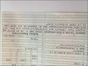

Alt 09.06.2016, 15:12
Tommy G Tommy G ist offline
Registriert seit: 01.09.2015
Beiträge: 377
99 Danke in 51 Beiträgen
So schaut es nach der Zulassung aus
Hits:	2178
Größe:	115,7 KB
