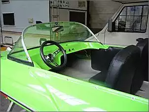

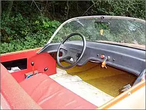

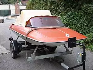

Standard Ich habe auch ein bischen gewerkelt!
Hallo und ein FROHES neues Jahr!

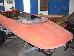

Ich möchte mal ein paar Bilder von meiner Baustelle zeigen!
So habe ich mein Boot gekauft.
Hits:	885
Größe:	57,9 KB
Hits:	892
Größe:	58,0 KB

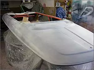

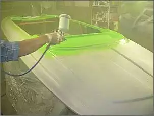

Dann zerlegen und die Lieblingsarbeit
Hits:	893
Größe:	48,1 KB
Bin noch nicht ganz fertig , aber mir gefällt es schon ganz gut!
Hits:	889
Größe:	50,8 KB
Hits:	879
Größe:	49,0 KB
Wünsche allen noch einen schönen Abend

Hallo, Glückwunsch - die "Flunder" ist gut gelungen.
Was hast du für eine komische vordere Halterung/Platte am Trailer ?

Echt Coole Farbe ! Sieht etwa so aus wie Kawsaki grün!
Gefällt mir!
Gruß Micha
Alt 10.01.2008, 18:47
Benutzerbild von chillout
chillout chillout ist offline
Registriert seit: 19.03.2006
Ort: Flensburg
Beiträge: 1.932
Boot: Fletcher Arrowhawk 181 / Yamaha 200
2.831 Danke in 1.342 Beiträgen
schickes grün
welche motorisierung kommt dran?
Gruß, Rasmus

@ f.j.freund die Platte ist so eine art Anschlag für das Boot!
@ Micha Bl, jo ist Kawa grün!
@ chillout, ein 30 PS Wichr, bis mal wieder ein bischen kleingeld da ist!

@ hoverheu, Ich habe alles mit 240 schmirgel abgeschliffen.
Der Lack ist normaler 2K Lack mit Pistole lackiert. Vorher natürlich gefüllert.
Der Lack war ein komplett Angebot bei Ebay.

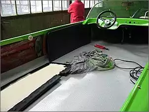

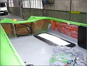

Hallo Motorbootler
Ich habe Deinen Bericht gelesen,da hast du auch ganz schön was zu
werkeln. Aber wird bestimmt auch ein schöner flitzer.Ein paar bilder hab ich noch irgendwo auf der Platte,werd mal schauen!
Hits:	814
Größe:	35,6 KB
Hits:	811
Größe:	37,5 KB
Hits:	801
Größe:	30,3 KB
Hits:	806
Größe:	21,2 KB

Hast die Seitenwände schön hinbekommen... die sind schön dünn.
Kommen da die nieten nicht durch ? Hast auch mit Schaumstoff aufgepollstert oder ?

@ Motorbootler, Ich habe 2cm Schaumstoff genommen, dann das Kunstleder
drüber. Ob das auf dauer hält, wird man sehen.War mein erster Versuch in sachen Polster. Bin aber zufrieden.

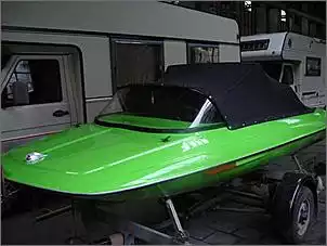

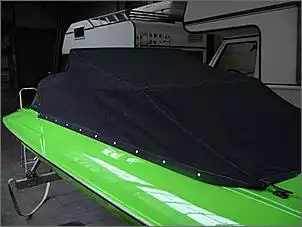

Ich habe mal meine Frau und meine Schwiegermutter damit beauftragt
mein Verdeck zu färben. Das ist dabei raus geckommen.
Geht doch oder?

Hey! Was hast du denn mit deiner Frontscheibe gemacht? Neu oder poliert? Kannst mir ein paar Tipps geben? Meine ist milchig und rissig...
