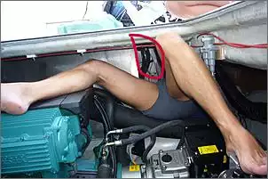

Hits:	223
Größe:	71,3 KB
zum Glück ohne Ton hier ist der Filter

Noch weiter oben - für normale Menschen unerreichbar, sitzt noch die Dieselpumpe und der Filter für den Generator
Wer sowas baut, sollte da unten 4 Wochen engesperrt werden
