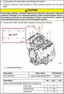

auch für Mercruiser gilt wie von FDSHD für Volvo geschrieben:
Hits:	51
Größe:	88,8 KB
30 NM ist eindeutig zu viel

Ists ein Gen+, also mit 8 Schrauben ?
Zu festes Anziehen zerquetscht die Dichtung. Neue Dichtung kaufen und nach Vorschrift einbauen.
Ohne konkret erkennbaren Schaden würde ich die Brücke nicht ersetzen. Die ist so massiv, kaum vorstellbar, dass die sich verziehen soll.
