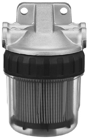

Hallo Volker,
habe dieses Teil vor dem Motor verbaut:
Den Filtereinsatz hatte ich vor ca. 20 BS gewechselt. Und
bei dem Schauglas müsste ich eigentlich sehen wenn sich eine Wasserphase im unteren Teil des Filters angesammelt hat. War gestern eine homogene Füllung ! Aber der Ansatz mit dem Wasser ist ev. nicht schlecht. Haben die Motoren nicht noch einen internen Wassserabscheider ? In dem könnte sich ja Wasser aus dem Tank angesammelt hat...........
Gruss Michael

Hallo Michael, sowie ich das sehe ist dies nur ein normaler Benzinfilter mit Schauglas hierbei kann man die Wasserpartikel in Sprit nicht sehen .
Der Motor verfügt nur über einen kleinen Benzinfilter sonst nichts.
Ich hab mir diesen nachgerüstet.
