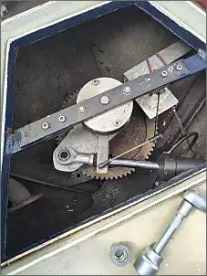

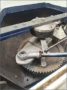

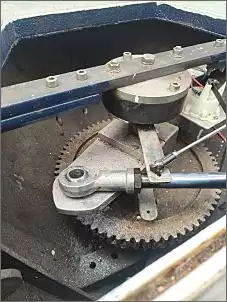

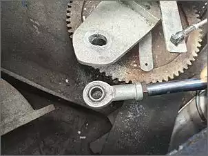

Nun habe ich aber folgendes Problem und finde keinen Ratschlag. Bei meinem Boot hat sich eine Schraube gelöst, mit der die Schubstange das Ruder bewegt. Nun bin ich überfragt, wie man die Schubstange wieder richtig befestigt.
Ich weiß nämlich nicht ob und wenn was zwischen die Schubstange und die Metallplatte des Ruderblatts kommt.
Hier ein paar Fotos von dem Problem:

Zwischen die Metallplatte und den Kugelkopf kommt eine Unterlegscheibe.
Auf die Schraube auf beiden seiten je eine Unterlegscheibe.
Und auf jeden fall kommt auf die Schraube eine Selbst sichernde Mutter.
Die Schraube war ja schon sehr lange locker, so wie das Loch in der Platte ausgeschlagen ist!

Ist das Aluminium? Sieht für mich fast so aus. Da würde ich das Loch erst mal mit einem Stufenbohrer, in der Ständerbohrmaschine mit Schraubstock schön Rund machen, eine passende Buchse drehen und mit Loctide-Welle/Nabe einkleben, bzw das meinem Schweißer mit WIG verschweißen lassen. Heimwerkertechnisch einfach mit passender Stahl- oder Edelstahlplatte, unter Umständen beidseitig verstärken, die verschrauben oder vernieten.
