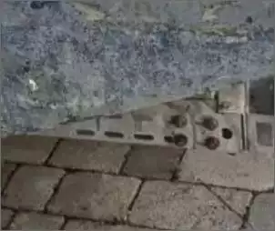

ich bin ziemlich neu in der Boot Materie. Ich bin auf ein gutes Angebot in Frankreich 10km nach der Grenze zu Deutschland gestoßen. Das Boot kommt aus Frankreich und hat somit auch einen einen französischen Hänger. Ist es möglich den Hänger (Siehe Foto) auch in Deutschland zuzulassen? Ich habe bisher nur bei den deutschen Trailern gesehen, dass ein Verlängerungselement bis hinter den Außenborder gehen muss. Oder benötige ich hierfür einen neuen Hänger? Kann man den Hänger auch umrüsten? Falls ja, wie viel kostet das ca? Der Trailer ist zudem auch ohne Papiere, was kommen hier für Kosten und Arbeiten auf mich zu? Er muss ja auch zu einer Vollabnahme beim TÜV, oder? Ist es möglich den Hänger mit Boot mit einem Kurzzeitkennzeichen oder Überführungskennzeichen nach Deutschland zu bringen? Oder wie bekomme ich sonst den Trailer mit Boot am besten nach Deutschland?

Auf dem Bild sehen ich nur ein AB und eine Bierkiste aber kein Boot-Hänger

Der Trailer hat dem Bild nach definitiv keine EU COC Papiere. Wenn beabsichtigt ist, den Trailer auf dem Bild aber im Strassenverkehr zu nutzen, würde ich alternativen überlegen.
da hat er nunmal recht, man sieht ja nur eine Lichtleiste mit Kabelbindern an die Badelleiter gestrickt.
Vielleicht ist das unterm Boot ja nur ein Hafentrailer, mit dem könnte man hier dann auch nicht viel anfangen, wenn man auf die Strasse will.
"lose" Lichtleisten sind in vielen Ländern erlaubt ebenso wie Übernahme des Kennzeichens vom Zugwagen, auch in GB bspw.

Hier nochmal ein besseres Bild von dem Trailer, damit wir auch wissen, worum es geht.

Da wir deinen Trailer noch nie gesehen haben, wird das schwierig zu beantworten sein.
