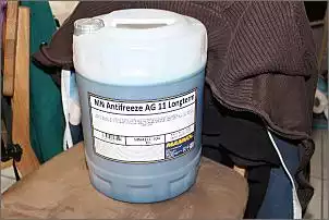

Gerade gestern per Post angekommen - 10 Liter G11 von Mannol:
Hits:	22
Größe:	101,7 KB
Wichtig ist: es gibt gebrauchsfertige Mischungen oder Konzentrat.
Meine 10 Liter sind Konzentrat. Die bestelle ich mir immer, weil vor Ort eigentlich kaum zu bekommen.
Im Baumarkt gibt's bei uns nur 1 Liter Flaschen.
Die größeren Gebinde im Baumarkt sind dann die gebrauchsfertigen Mischungen. Aber Wasser mitkaufen ist eigentlich Unsinn, mischen kann man alleine.
Wer via Spülohren und Wanne einwintert, sollte Konzentrat nehmen, weil es durch das Wasser ja noch verdünnt wird.
Wer hingegen das Wasser aus dem Motor ablässt und nur auffüllt, der kann auch gebrauchsfertige Mischung nehmen.
