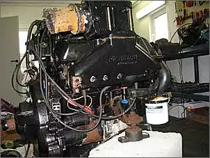

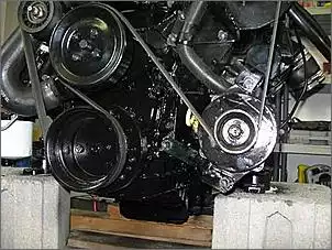

Wie schon oben gesagt: Hat alles problemlos funktioniert. Auch das festmachen mit nem Gurt an der Palette war ausreichend. Motor erzeugte praktisch keine Vibrationen.

Hier noch wie versprochen die vorher/nachher Bilder.
Keine Ahnung was der/die Vorbesitzer mit dem armen Boot gemacht haben. So sah der Motor jedenfalls noch im Herbst aus. Besonders beachtenswert sind u.a. der Starter, das Motorlager und die Ölwanne
Hits:	205
Größe:	23,5 KB
Jetzt, nach Glasperlenstrahlen und lackieren sieht er so aus .
Hits:	180
Größe:	24,2 KB

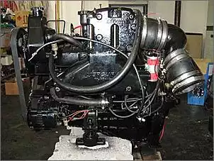

Hits:	190
Größe:	24,2 KB
Nu muß aber ne Zeitlang Ruhe sein.
