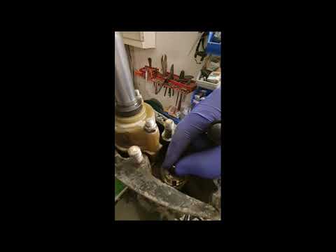

Hier ist noch ein Bild, das zeigt, was ich meine. Das silberne Teil kommt vom Oberteil des Antriebs und dreht das schwarze Teil, aber leider nicht weit genug.

Hallo Werner, danke für das Video. Ich bin am Samstag wieder am Boot und werde mal nachschauen. Aber bei meinem Antrieb ist das ein bisschen anders. Wo im Video die Verbindung mittels Zähnen ist, ist bei mir wie im Bild zu sehen diese Halterung, die keinerlei Einstellmöglichkeit zulässt.
... aaaber eventuell ist ja wiederum diese innerhalb des Ober- oder Unterteils verzahnt und einstellbar. Du hast mich jedenfalls auf die Idee gebracht, da mal genauer reinzuschauen. Danke dafür!
