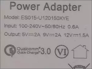

Wenn du das Handy zum Laden ansteckst, dann zeigt Android auf dem Sperrbildschirm unten an:
"langsam laden"
"laden"
"schnell laden"
Daran erkennt man recht schnell, ob das Kabel was taugt.
Oft ist das der Engpass.
Dann achte darauf, dass das Steckernetzteil den QuickCharge Standard beherrscht!
Die 2,1A sind nett, aber nicht entscheidend. Die gelten nur für 5V.
Und bei Günstikkabeln fließend die nicht wegen zu geringem Querschnitt.
Die guten QuickCharge Netzteile kömmunizieren mit dem Handy und gehen dann auf 9V und 12V hoch. Das ist viel wichtiger.
Das erkennt man auch am Aufdruck:
Hits:	14
Größe:	20,2 KB
