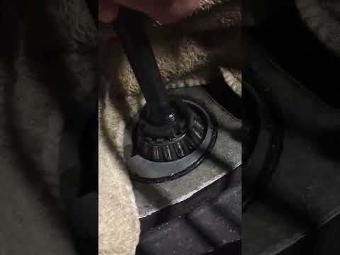

3. im Unterwasserteil (Zwischenteil abgenommen) steckt jetzt noch die vertikale Welle...ungelöst...und diese kann ich 2-3mm hoch und runter bewegen...das Gleiche, wenn ich das Zwischengehäuse nochmals aufsetze...durch das Eigengewicht fällt die Welle nach unten, event. wird sie durch die Drehbewegung nach oben gedrückt in den Lagersitz vom Kegelrollenlager: das kann doch nicht so sein?
In den Ex-Zeichnungen ist unten ein Nadellager...irgendwie kapiere ich nicht die Funktion der Lagerung - hat einer bissi Input für mich?
Im Video sieht man das:
https://www.youtube.com/shorts/iYMeGCFSwMw

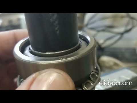

soo...hab gerade an meinem Reserveteil nachgesehen. Das Spiel an deinem Teil scheint normal zu sein. So sieht's bei meinem aus:
https://youtu.be/uL2WX_zK5D0
Das UWT aus den Kleinanzeigen sieht schon ziemlich gebraucht aus, aber da deins ja wirklich trockengelaufen ist bis nix mehr ging, wird das Material ordentlich gelitten haben.
Ein wenig Lotterie ist bei den Kleinanzeigen immer dabei, aber ich würd's versuchen. Bisschen handeln, zuschicken lassen... und einfach ausprobieren.

Für einwandfreie, materialschonende Kraftübertragung werden spiralverzahnte Kegelradgetriebe mittels Tuschierpaste auf das ideale Tragbild montiert.
Bei diesem Einbaufall, fällt die Welle nach unten (oben ist ja nur die Schiebemuffe) bis das Treibrad auf dem Tellerrad aufliegt.
Unter Belastung drückt sich die Welle dann nach oben, bis es im Kegelrollenlager anliegt: das kanns doch nicht sein???
Jemand eine Erklärung zu dieser Art der Lagerung?

das muß das Boot abkönnen...sacht daKaleu

Wie gesagt, mit aufgestecktem Mittelteil ist das Spiel genau so groß...
Was für ein "Mittelteil"?
Hast du sowas exotisches hier verbaut:
https://www.ebay.com/itm/175082480341 (PaidLink)
Aber egal ob die Lagerschale des schrägen Lagers nun in so einem Zwischenteil sitzt oder im Oberteil: sobald das zusammengebaut ist soll die senkrechte Welle mit dem festgeschraubten Lager kein axiales Spiel mehr haben.
Es ist mir unerklärlich, wo da 2 bis 4mm Spiel herkommen sollen.
Wenn das Lager ordnungsgemäß auf der Welle befestigt ist, dann können sich Welle und Lager nur noch als Einheit bewegen.
Wenn dann von oben die Lagerschale drückt, kann die Einheit Welle/Lager ja nicht mehr nach oben.
Das ist es letztendlich ja auch, was das kleine Ritzel vom Gehäuse fernhält und unten an das große Kegelrad drückt.

Servus Chili,
habe ein ganz normales Zwischenteil was "mittig" zwischen Unterwasserteil und oberem Getriebe sitzt, aber keinen Spacer...habe nur nicht den polititsch korrekten Terminus verwendet
Damit ein Kegelrollenlager ein definiertes Lagerspiel/ Lagerluft hat, gibt es immer eine "Verstellmöglichkeit" (Paßscheiben, Stellmutter bei Radlagern etc.)
Hier ist lt. Explosionszeichnung nix vorgesehen, gar nix, außer einer Scheibe t=1,6mm zwischen Kugel- & Kegellager als Abstandshalter.
Es gibt Fertigungstoleranzen beim Gehäuse und der Welle nebst der Komponenten darauf...wie zum Geier sollen die bei der Montage aufgenommen/ kompensiert werden?
Bau ich dann einfach alles zusammen und akzeptiere das Ergebnis, aber das Tragbild korrigiere ich mit Paßscheiben im hundertstel Bereich?
Ich werde nachher mal die Welle ausbauen, vielleicht sieht man auch auf grund der Vorgeschicht eine Beschädigung/ Ungereimtheit.
Nur zum Verständnis...ich will verstehen was sich der Inschiör gedacht hat und möchte nachverfolgen, was ich das tue.
Mich macht nur stutzig, das beim Getriebe vom DX-Zwo das gleiche Spiel dort ist...hat noch wer ein UW-Teil da um das mal zu checken?
Ciao Lutz

Das Spiel ist doch nur da, weil die Lagerschale des sichtbaren Kegelrollenlagers im oberen Teil sitzt. Im montiereten Zustand wackelt da natürlich nichts.

...habe ein ganz normales Zwischenteil was "mittig" zwischen Unterwasserteil und oberem Getriebe sitzt, aber keinen Spacer...
Ah, okay.
Der Getriebekopf oben und das Teil darunter sind für mich zusammen das Oberteil. Sie haben auch den gemeinsamen Deckel hinten.
Ist für unsere Diskussion auch unerheblich.
Damit ein Kegelrollenlager ein definiertes Lagerspiel/ Lagerluft hat, gibt es immer eine "Verstellmöglichkeit" (Paßscheiben, Stellmutter bei Radlagern etc.) Hier ist lt. Explosionszeichnung nix vorgesehen...
Diese Fertigungstoleranzen sind gemessen, in die Gehäuseteile eingestanzt und werden auch zur Berechnung herangezogen. Das Ergebnis sind die dünnen Pass-Scheiben, die unter die Lagerschale gelegt werden können. Aber wir reden hier maximal von zehntel Millimetern.
Mach das.
Wie schon mehrfach geschrieben: im zusammengebauten Zustand sitzt das Kegelrollenlager spielfrei in der Lagerschale.
Die Einheit "Welle mit Kegelrollenlager" kann weder nach oben noch nach unten.
Was ich mich frage: wie kommst du überhaupt zu der Erkenntnis, dass du da mehrere Millimeter Spiel hast??
Im zusammengebauten Zustand kommst du doch gar nicht an die Welle, um daran rumzuzuppeln??
Doch, das Oberteil aufsetzen und durch die nicht montierte Propellerwelle an das kleine Ritzel fummeln.
Werde das vorm Zerlegen nochmal verschraubt testen.

Dank Deiner Schnittzeichnung weiss ich jetzt, das unter dem Kegelrollenlager ein Schrägkugellager verbaut ist...macht auch Sinn.
Habe vorhin alles zerlegt...dieses Lager hat es hinter sich und das war wohl auch der Grund des enormen Spiels.
Habe vorher nochmal das Oberteil aufgesetzt und verschraubt, Spiel weniger, aber deutlich zu viel...ca1-1,5mm: denke Ursache gefunden und darum ging es mir.
Witzig sind die losen Lagerrollen vom unteren Lager...wie man sowas verbauen kann...ohne Käfig...egal...kriege ich auch wieder hin.
Danke für Deine Geduld und Zeit, werde weiter berichten.

sooo...nachdem die Baustelle wegen Umzug und anderer Dinge eingeschlafen ist, geht es jetzt doch weiter.
Die beiden neuen Lager sind auf der Welle und siehe da, deutlich weniger achsiales Spiel auch ohne aufgesetztes Mittelteil: Schrägschulterlager war eindeutig hinüber.
Das restliche vorhandene Spiel wird dann mit Scheiben unterm Außenring vom Kegelrollenlager eingestellt, soweit alles klar.
