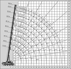

Ob ein 100 Tonnen Kran ausreicht bei euch, kann ich nicht beurteilen.
In unserem Verein läuft es genauso, bei uns kam und kommt in der Regel ein 70 Tonnen Mobilkran, da hat sich gar nichts verändert.
Dessen Parameter sehen so aus:
Hits:	180
Größe:	134,2 KB
Bei meiner Sunsseker mit 5,5 Tonnen und erst recht bei einigen 10-Meter-Stahlbooten blinkert da öfter Mal die gelbe oder gar rote Lampe aussen am Führerstand. Bei uns sind es locker 20 bis 25 Meter Auslage (allein 6 bis 7 Meter sind es ja bei einem 10-Meter-Boot schon vom Mittelpunkt bis zur Böschung).
Je nach Gegebenheit bei euch kann es durchaus sein, dass ein 100-Tonnen-Kran bisher hart an der Grenze arbeitete und - aus welchen Gründen auch immer - man etwas risikoaverser geworden ist.
