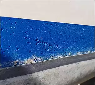

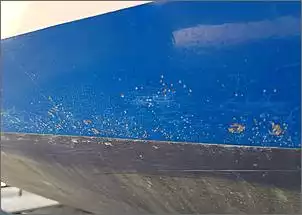

ich habe vor kurzem eine zum Verkauf stehende Jantar 21 besichtigt. Stutzig hat mich der Zustand der blauen Zierstreifens gemacht. Es sieht für mich so aus als wären die Zierstreifen nicht aufgemalt sondern bestünden aus eigenem blauen Gelcoat. Besonder backbords kurz hinter dem Bug ist dieses sehr rissig und scheint zu zerbröseln. Der obere Zierstreifen sieht nicht ganz so schlimm aus, ist aber auch sehr rissig. Steuerbords sind es eher kleine Löcher, so als hätte zu dicke Farbe beim auftragen nicht gehalten. Das sonstige weiße Gelcoat hat keinerlei schäden und sieht imho gut aus. Das Boot ist von 1995.
Hier backbords im vorderen Bereich:

Und steuerbords etwa mittschiffs:

Mich würde eure Einschätzung interessieren. Habt ihr sowas schon mal gesehen, könnt mir sagen was das sein könnte und wie problematisch das ist?
Schonmal vielen Dank.

Hallo Artur,
könnte Osmose sein...
Blasen aufstechen, wenn eine nach Essig riechende Flüssigkeit austritt, ist es Osmose.
Werner

Sind das wirklich Blasen?
Artur schreibt von Löchern und für mich sieht das auf den Fotos auch eher danach aus.
Ralf
Hallo Ralf,
ob es Blasen oder Löcher sind, kann man nicht wirklich gut erkennen...
das mit der Osmose ist aber auch nur eine Vermutung/Möglichkeit.
Werner

Ne, wie soll denn da Osmose entstehen? Das ist über der Wasserlinie und dann auch noch schräg, das wird doch nur beim Fahren nass.
Für mich sieht das aus, als wäre der Streifen viel zu dick aufgetragen worden und dass noch noch auf altem, etwas auskreidendem Gelcoat. Irgendwann danach wurde der Rumpf mal poliert.

Osmoseblasen sehen anders aus, ich denke der blaue Streifen ist direkt aufs Laminat lackiert worden, sieht aus als wäre da gar kein Gelcoat drunter ...

Danke für die vielen schnellen Antworten.
Osmose kann ich mir auch nicht vorstellen. Wie Volker schon schreibt sind die über Wasser. Nach Essig richt auch nichts, wobei das Boot aber auch schon seit mindestens einem Jahr an Land steht.
Steuerbords sieht es tatsächlich wie kleine Löcher aus, als wären Blasen in einer dicken Farbschicht beim trocknen aufgegangen.
Die Backbordseite macht mir mehr Sorgen. Es sieht aus wie eine ausgetrockneter, rissiger Erdboden aus dem einzelne Schollen rausgebrochen sind. Die blaue und weiße Gelcoatoberfläche sind auch gleich hoch. Wäre das Blau nur eine Beschichtung, müsste man in den Löchern weißes Gelcoat sehen. Die sind aber vollständig blau. Es sieht für mich so aus als wären die blauen Streifen nicht auf das weiße Gelcoat aufgetragen, sonder in diesem Bereich wurde tatsächlich ein anderes, blaues Gelcoat verwendet. Ist sowas üblich - statt einer Lackierung unterschiedliche Gelcoats zu nutzen?
So sieht es für mich auch irgendwie aus. Und meine Befürchtung ist, dass sich diese blaue Schicht (Gelcoat?) jetzt auflöst und das Laminat nichtmehr bedeckt und geschützt ist.
Liese sich sowas denn potentiell reparieren? Defektes blaues Material rausschreifen ohne das Laminat zu beschädigen und den Streifen dann wieder zuspachteln?

Von Lacken weiss ich leider nicht viel.
Spontan würde ich sagen, abbeizen ... damit könntest Du auch die Löcher farbfrei bekommen ... auf jeden Fall machst Du erstmal nichts weiter kaputt.
Du muss halt gut abkleben, sonst ist Dein AF auch weg. Gelcoat tut die Beize nichts.
Dann wirst Du ja sehen wie der Untergrund aussieht, dementsprechend kannst Du dann neu aufbauen und neu lackieren.

Schaut fast danach aus als ob da mal evtl. beim Unterwasserschiff überarbeiten zu hoch gestrahlt wurde und dann einfach mal ein blauer Streifen drüber lackiert wurde.
