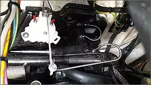

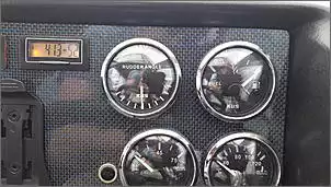

Hallo Christian,
ich habe bei mir den "Dreh-Geber" mit KUS-Anzeige verbaut.
Hits:	1512
Größe:	76,8 KB
Hits:	761
Größe:	94,3 KB
Sirko

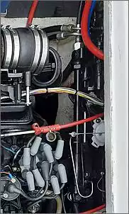

Ich hab eine für Smartcraft gebaut, an einem Mercruiser Bravo Transom.
Hits:	491
Größe:	61,1 KB
ID:	836129   Klicken Sie auf die Grafik für eine größere Ansicht
Hits:	565
Größe:	66,8 KB
ID:	836130   Klicken Sie auf die Grafik für eine größere Ansicht
Hits:	467
Größe:	55,7 KB
MFG Michael F BSC-Nautilus.de e.V. Aschaffenburg am Main

Also meiner ist ein 5Volt TPS aus ebay für 15€, den ich mit 3 Kabeln an das Smartcraft von Mercruiser gehängt habe. (Merc verbaut den auch so, aber der kostet mit Halter 350€)

Hallo Michael, hier noch mal ein Bild (zur PN).
Eine 5mm Gewindestange geht natürlich auch und der Bogen muss auch nicht sein.
