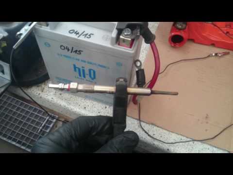

Glühkerzen ausbauen, und an eine 12 V Batterie anschließen.
einmal Masse an das Gewinde, und Plus an den Kontakt in der Mitte.
wenn die Glühkerze dann glüht, ist sie in Ordnung
Werner

Link: https://www.youtube.com/watch?v=-IxLPoLVCKA

VORSICHT, Die alten und somit originalen Glühkerzen heizen nur mit ca. 1,8 V, keinesfalls mit 12 V die würde den Glühfaden in Bruchteilen von Sekunden durchbrennen lassen.
Diese je 1,8 V Glühkerzen sind in Reihe geschaltet, zudem ist dann noch ein Vorwiderstand und die Kontroll Wendel davor.
Je Kerze fließen dann ca. 9-11A durch den Glühfaden
M.f.G.
Bo

VORSICHT, Die alten und somit originalen Glühkerzen heizen nur mit ca. 1,7 V, keinesfalls mit 12 V die würde den Heizfaden in Bruchteilen von Sekunden durchbrennen lassen
ok, dann besser nicht an 12 v
