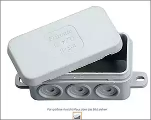

die Dinger heißen umgangssprachlich NYM-Dosen / Abzweigdosen.

Hohlwanddosen gehen nicht, dann hätte ich ja ein Loch in Größe der Hohlwanddose. Wenn ich nun eine 12V dose installiere hat diese nur 28mm Durchmesser - als Beispiel.
Die Abzweigdosen in Zahlreichen Varianten kenne ich natürlich, aber die Sind hinten alle zu, ich mag die nicht mühsam mit viel geschmolzenem Plaste erst zersägen. Zum Beispiel um ein Philippi Schaltpanel von innen zu verkleiden gehen die wenn man sie aufsägt.
