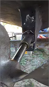

Moin Jungs,
ich stehe vor ein paar kleineren Problemen, die ich hoffentlich mit eurem geballten Schwarmwissen beseitigen kann
Und zwar hat sich im Laufe der Saison herausgestellt, dass das Schwanzlager zu viel Spiel hat und sich eine recht unangenehme Resonanz bei einer bestimmt Drehzahl einstellt.
Logisch nun heißt es das Ganze zu demontieren und zu ersetzen.
Und genau dort komme ich nicht weiter.
Das Lager selbst hat leider keine erkennbaren Sicherungsschrauben, die für den korrekten Sitz sorgen könnten - ich weiß nicht, ob es einfach so in das Stevenrohr eingepresst wurde.
Weiterhin kann ich die Welle nicht ziehen, da ich getriebeseitig den Flansch nicht von der Welle bekomme.
Das wird so ne Art Dämpfer sein, da dort Gummi ein vulkanisiert ist. Also erhitzen wäre nun nicht so toll.
Im inneren Flansch befinden sich drei kleine Inbusschrauben, die ich absolut nicht gelöst bekomme - eine Inbusnuss ist mir leider schon in der Schraube abgebrochen
Bevor ich nun zur Bohrmaschine greife, wollte ich mich erst mal schlau machen, ob jemand ein solches System schon einmal gesehen - oder noch besser schon einmal erfolgreich demontiert hat
Ohne Demontage werde ich die Welle nicht ziehen können, um an das auf genudelte Lager zu kommen.
Hoffe, dass man das so auf den Anhängen erkennen kann.
Viele Grüße Daniel

Moin moin Daniel,
vermutlich sitzt der Dämpfer auf einem Wellenkonus und wird vorn von einem Gewindering mit Lochschlüssel Bohrungen (Bild 1) aufgespannt, auch scheint hinten noch eine Madenschraube (Innenbus) zu stecken, die bereits abgebrochen ist ????.
M.f.G.
harry

Moin Daniel
Hatte bis vor kurzen das selbe Problem,hab bei mir auch das Schwanzlager letzte Woche gewechselt,dabei hast du zwei Möglichkeiten,wenn du das Lager an der Welle am Getriebe nicht gleich abbekommst dann folgendes wie ich es gemacht hab meins sieht ähnlich aus,war bei mir mit einer Imbusschraube an der Welle gesichert,das Lager am Getriebe war mit einem Keil gesichert,ich musste es auch mit dem Brenner wärmen und mit dem Hammer runterschlagen,mit dem Abzieher bin ich nicht rangekommen,ging dann aber,
Variante zwei,Ruderblatt raus,versuchen den Propeller runter zu kriegen,das Schwanzlager ist hinten mit 2 Schrauben gesichert die rausdrehen und das Lager abschrauben,bei mir ein Gewinde 1".
Ich versuch mal ein Bild zu finden
Hits:	217
Größe:	45,9 KB
