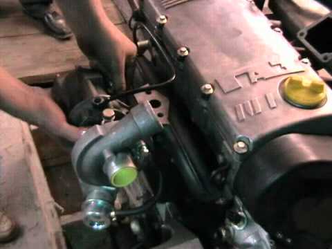

Ich habe ein Video gefunden von einem Steyr. Da ist das besser zu sehen.
https://www.youtube.com/watch?v=JSETIm3azZ0
