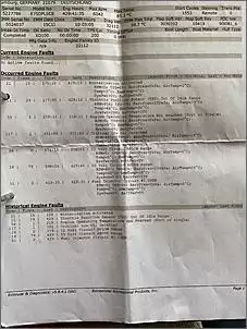

Hallo Gemeinde,
mir ist bekannt, das eine Fehlersuche im Internet etwas von „in die Glaskugel schauen hat“.
Dennoch versuche ich mal den Fehler an meinem Motor (ca 400 Bertiebsstunden)zu beschreiben.
Grundsätzlich läuft der Motor einwandfrei und springt auch immer auf Schlag an.
Wenn ich beim Startvorgang nicht innerhalb von etwa 20 Sekunden die Drehzahl leicht erhöhe, bekomme ich eine Fehlermeldung und die Lampe „Check engine“ leuchtet auf.
Der Motor nimmt dann kaum Gas an (Notprogramm?). Schalte ich den Motor aus und wieder an ist es so als wäre nichts gewesen.
Sollte ich aber nach dem Starten ganz normal losfahren, kann ich den ganzen Tank leer fahren ohne dass auch nur eine Fehlermeldung angezeigt wird. Bis ich halt wieder ca. 20 Sekunden im Leerlauf verharre.
Tatsächlich kommt der Fehler nur nach etwa 20 Sekunden im Leerlauf.
Das Auslesen beim Techniker meines Vertrauens ergab, dass dann ein Fehler in der“ 55 Volt Anlage vorhanden ist“. Ich habe nun zunächst dem Austausch des Kondensators der Lima zugestimmt, in der Hoffnung, das es die Fehlerquelle ist.
Die bei diesem Austausch zurückhaltende Aussage des „Sachkundigen“ macht mir nicht die größte Hoffnung ...Austausch steht noch bevor...
Eventuell hat ja jemand eine Idee, was die Fehlerquelle sein könnte. Ich habe natürlich keine Lust darauf, sämtliche elektronischen Bauteile für viel Geld zu ersetzen,- Steuergerät eingeschlossen.
Klar bin ich mir dessen bewusst, dass eine Ferndiagnose in diesem Fall unmöglich ist aber die Hoffnung stirbt ja bekanntlich zuletzt
Eine Diskussion pro oder contra etec wünsche ich mir in diesem Tröt nicht, da ich ja meine Entscheidung bereits gefällt habe, und sehr glücklich damit bin…
Vielen Dank für die Anteilnahme

Alt 11.03.2021, 12:48
Benutzerbild von Jumpy
Jumpy Jumpy ist offline
Registriert seit: 13.09.2007
Ort: "anna" Elbe bei Hamburch
Beiträge: 61
Boot: Crisline 530 / 75PS E-TEC
138 Danke in 84 Beiträgen
Hits:	548
Größe:	94,2 KB
Wer an den schönen Dingen des Lebens teilhaben will, darf seinen Körper nicht schonen.
Lars

Zitat von Jumpy Beitrag anzeigen
Hallo Jumpy !!
Fehler Code 18 , bedeutet das die Spannung über 55 V steigt
( über Toleranz ) meist auf über 60 V , der Lima Regler sitzt mit im Motorsteuergerät EMM , wenn der hin ist wird es sehr Teuer, unter 1700€ geht nichts.
Prüfe Deine Bord.Batt , wenn die nach dem Winter langsam kaputt geht , will die Lima mit aller Gewalt nachladen , geht aber nicht , weil der Innenwiderstand der Batt zu gross wird , dann kommt F. 18
Folge: Der Lima Regler kann sterben.
Prüfe ,ob die Batt. warm wird ,auch an den verbindungs- polen
Prüfe alle Masse Anschlüsse auf Korossion , korossion erhöht den übergangs- Widerstand , und die Lima ackert dagegen , der Regler wird heiss.
gehe auf google , und gebe ( Evinrude e-tec code 18 ein , Du bist nicht der einzige damit ,besonders die Salzwasser Fahrer haben das Problem.
MFG Uli

Drosselklappensensor ausserhalb Toleranzfeld im Leerlauf, zu 99 Prozent dafür zuständig, meine Meinung, erstmal alles andere aussen vor, da er sonst scheinbar einwandfrei läuft,

Ich würde mich auch Dieter anschließen und erst mal der Drosselklappensensor überprüfen. Der wäre doch von der Funktion schon mal in dem Bereich "Gas geben oder nicht". Hast Du die Diagnose-SW und den Adapter. Damit kannst Du die die Spannung am Sensor anschauen. Die SW und der Adapter kostet über ebay echt nicht die Welt und hilft schon sehr bei der Fehlersuche.

Moin Moin zusammen !!
Ja , da bin ich bei euch.
Fehlercode 11 sagt, das die Drosselklappenstellung nicht zur
Standgasdrehzahl passt, / das kann andere Ursachen haben ,
aber Fehlercode 18 , hat damit nichts zu tun , das die Spannung über 55V geht.
@ Lars , Prüfe was ich geschrieben habe , gehe dann weiter , natürlich auch
den Drosselklappensensor anschauen .
Berichte weiter ,am besten mit Bilder.
MFG Uli

Drosselklappensensorfehler bei 400 U/min sieht für mich eher danach aus als ob er versucht hat mit Gas geben zu starten.
Das Steuergerät kostet 1230,- Euro und das würde ich erstmal noch ausschließen.
Dann eher doch irgendwo ein Masse Problem mit einem Übergangswiderstand...
Gruß Stefan

Hallo in die Runde,
vielen Dank an die, die sich über mein Problem den Kopf zerbrechen.
Komme eben aus der Werkstatt zurück wo der bestellte Kondensator ausgetauscht wurde. Leider war das nicht der Fehler.
Das Kuriose ist tatsächlich, dass der Fehler nur im Standgas auftaucht. Sobald die Maschine über Standgas läuft, regelt sich die Voltzahl auf den normalen Wert zurück - bei Standgas geht die Voltzahl wieder hoch, und streut den Fehler.
Mir ist außerdem aufgefallen, dass die Anzeige der Stunden der EMM überhaupt nicht zu den vorangegangenen Werten passen. Es fehlen auf einmal etliche Stunden…
Es findet sozusagen eine Verjüngungskur statt.
Die aktuellen Berichte füge ich mit bei – eventuell hat der ein oder andere ja eine gute Idee…
Nochmals vielen Dank.
Wieso? Die erste Auslesung Motor Stunden minus EMM Stunden = 419
Zweite Auslesung das Gleiche...
Der Motor wird zu warm, steht zumindest im Monitor. Außerdem würde ich beim nächsten Test nicht nur den Gas Hebel hoch nehmen, sondern den Gang einlegen. So oft wie Du jetzt schon die Konservierung aktiviert hast tropft da bald Öl aus dem Auspuff.
Gruß Stefan

... schon das verstehe ich nicht - wie soll das nur weitergehen
Der Bildschirmdruck enthält angegebene Fehler, im Protokoll sind diese Fehler aber nicht enthalten... komisch, oder nicht ? (war der Grund für den Screenshot)
Die Batterie wird nach Aussage des Technikers ganz normal geladen.
Ist im Übrigen eine Werkstatt mit gutem Ruf - auch hier im Forum.
Aber man weiß auch nicht so recht weiter - bis auf sämtliche Komponenten in der Peripherie auszutauschen
Der Fehler ist so wohl noch nicht aufgetreten.
Am Montag wird eine Anfrage (“Fall“) beim Hersteller eröffnet mal sehen ob es was bringt.
Ich werde mal sämtliche Steckverbindungen überprüfen,- wie ja bereits angeraten
Danke für Eure Überlegungen.
