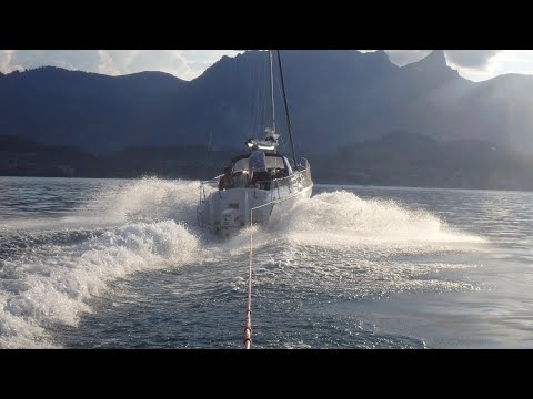

Imexus 28
McGregor26 und Odin820 sind ähnliche Bote und habe ich im Forum gefunden – an dieser Stelle noch ein Erfahrungsbericht zur Imexus 28.
Für mich ist sie eines der spannendsten und vielseitigsten Boote, das ich kenne. Die Imexus 28 ist wie ein Sportwagen auf dem Wasser.
https://youtu.be/gWZ2G04bAsQ
Ausstattung
Motor Evinrude 150 G1.
Der Motor spielt fast mit dem Boot. Etwa 4 Bootslängen, dann kommt Höchstgeschwindigkeit. Der Motor ist sehr zuverlässig: Schlüssel drehen und es brummelt hinten - jedesmal. Wird leider nicht mehr produziert.
Bugstrahlruder
Sehr nützlich in engen Häfen. Bei mir ist es starr im Rumpf und das ist bei diesem Boot unglücklich. Durch den Wasserballast ändert sich der Tiefgang. Nur mit Ballast taucht es bei mir ein. Besser hätte ich einen nach unten ausschwenkbaren Bugstrahler einbauen lassen.
Webasto Heizung
Super Sache. Die Heizung verlängert die Saison.
Bord WC
Als Eigner bin ich derjenige, der den Abwassertank leert und Disziplin einfordert. In Summe ist der Nutzen aber gross.
Frischwassertank mit UV-Licht Quelle
Manchmal entstehen komische Sachen im Frischwassertank. Die UV-Lichtquelle tut da gute Dienste.
Spüle, 2 Platten Spiritus-Kocher und Kühlschrank
Super. Kaffee und einfache Gerichte kann man damit machen. Ich wollte kein Gas an Bord. Gas wäre schneller und heisser – aber Nudeln, Pfannkuchen und dergleichen schaffen die Spiritusplatten auch.
Vertrag
Heute würde ich eine Schlusszahlung auf Full Demonstration & Acceptance Test setzen. Zulassung gelungen, Doku vollständig und alles funktioniert. Warum … die Imexus wird in der EU gebaut. Lärm Limit 75 dB(A). Ich habe sie in der Schweiz zugelassen – Limit 72 dB(A). 3 dB leiser ist so, als würde man 2 Motoren laufen lassen und den Lärm von einem schaltet man ab. Am Ende habe ich das geschafft. Das Problem war Abgasmündungsgeräusch. Ich habe den Abgasstrahl steiler unter Wasser geführt und den Lärm damit unter Wasser begraben.
Segeleigenschaften
Die meisten anderen Segler ziehen mich ab - ausser bei Bf 4..5 am Wind oder halb am Wind. Dann spielt die Imexus 28 ihre Länge aus. 2 mal kann ich reffen. Bis etwa Bf 6 bin ich unterwegs. Meistens gehe ich bis 25° Krängung. Tempo kommt danach nicht mehr wirklich. Bei 30° höre ich effektiv auf. Tempo kommt keines – nur noch Last auf das Rigg. Bei voller Last am Wind mögen beide Ruder im Wasser sein. Eines allein kommt an die Grenzen und produziert auch reichlich Widerstand. Wenn die Imexus 28 zu viel hat, dreht sie sich in den Wind.
Fahrt unter Motor
Schwert und Ruder müssen rauf – und daran muss man denken. Sie sind in der Lage, das Boot nahe zum Kentern zu bringen. Wasser muss raus aus dem Ballasttank – halbvoll würde sie trudeln wie eine halb gefüllte Cola Flasche. Ganz voller Ballast geht auch – sie kommt ins Gleiten - macht dann richtig Welle. Ohne Ballast erreiche ich 47 km/h bei 55 l/h Vollgasverbrauch. Das mache ich selten. Meistens bin ich mit 30 .. 40 km/h bei 22 .. 40 l/h Verbrauch unterwegs. Wakeboard und Wasserski geht in Teillast mit guter Reserve. Der Evinrude V6 hat einen majestätischen Sound.

Ja und nein. In etwa 10 min. sind die Segel oben und es kann losgehen.
Ja: Du musst den Ballasttank volllaufen lassen. Das geht aber schnell. Nach dem Segeln leere ich den Tank immer - dadurch reisst weniger Gewicht an der Boje. Das ist eine Extrarunde in Halbverdrängerfahrt für etwa 3 .. 5 min (die Rennruderer beäugen mich dafür kritisch ...).
Nein: Man kann alles Einhand machen. Alle Leinen führen ins Cockpit. Das schätze ich sehr.

Noch einige Worte mehr zum Fahrverhalten
Das Boot ist eher leicht für die Grösse, meines 2.3 t bei 8.5 m Länge. Ohne Ballastwasser und ohne Schwert & Ruder ist es mit einem flachen Teller auf dem Wasser vergleichbar. Ein wenig Wind und die Imexus 28 vertreibt. Rückwärts tendiert meine zum unkontrollierten abdrehen. 100 m geradeaus rückwärts ohne Schwert & Ruder .. eher nicht. Vorwärts ist alles stabil. Ballast raus, Schwert & Ruder oben, das ist die Einstellung für Gleitfahrt unter Motor.
Mit Schwert und Ruder dagegen fährt sie wie auf Schienen – vorwärts und rückwärts. In engen Kanälen oder im Hafen habe ich deshalb Schwert und Ruder immer unten. Dafür brauche ich genügend Wassertiefe. Wenn ich nicht auf wenige Zentimeter manövrieren muss, bin ich manchmal auch zu faul, um den Ballast für den Bugstrahler einzufüllen.
Bei Seitenwind halte ich gerne einen halben bis ganzen Knoten Fahrt im Boot, damit ich Anströmung unter Wasser habe.
Flachwasserbereiche sind ja auch manchmal spannend und lassen sich ohne Schwert & Ruder befahren. Bei Seitenwind mit Platz nach vorn.
