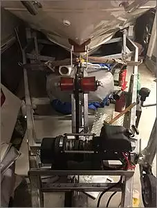

ich habe diese Winde letztes Jahr auf meinen Trailer gebastelt:
https://www.amazon.de/gp/product/B005G3R29S (PaidLink)
die zieht gut, ich habe die alte Winde hinter der E-Winde montiert als Plan B
das Drahtseil habe ich gegen einen Winden Gurt getauscht das gefällt mir besser,
die Batterie und die Steuerung für die Winde steht in einem Batteriekasten im Kofferraum die Verbindung zur Winde läuft über 16mm² Schweißkabel

ich brauche keine Umlenkrolle,
bei mir sind beide Winden hintereinander in Zugrichtung,
Das habe ich ähnlich wie Ralf gelöst.
Ich habe aber auf das umdrehen der Handwinde verzichtet weil meine E. Winde auf beiden Seiten breit baut.
Die Handwinde ist voll funktionsfähig.
Unter dem Ladegerät, welches übrigens über Bluetooth auslesbar ist, sitzt ein 70AH Bleiakku.
Die Winde zieht für einen Slipvorgang (einmal rein und raus) ca. 1,5AH.
Rausziehen ist, wenn das Windenseil am Boot eingehakt wurde, in weniger als 1 Min. erledigt.
Aufgrund der FB ist das Ganze problemlos alleine zu erledigen.
Hits:	593
Größe:	80,5 KB
ID:	909669   Klicken Sie auf die Grafik für eine größere Ansicht
Hits:	585
Größe:	98,2 KB
ID:	909670   Klicken Sie auf die Grafik für eine größere Ansicht
Hits:	579
Größe:	85,1 KB
Wenn Du tot bist, dann weißt Du nicht dass Du tot bist.
Für Dein Umfeld aber ist es hart.
Genauso ist es wenn Du doof bist.
Alt 29.01.2021, 09:09
uli07 uli07 ist offline
Registriert seit: 25.05.2008
Ort: Bad Oeynhausen
Beiträge: 9.079
7.920 Danke in 4.801 Beiträgen
Zitat von DerIngo Beitrag anzeigen
Ja eine 1,8t Winde reicht locker - wenn sie denn auch 1,8t zieht. Die Noname Winden haben sehr merkwürdige Angaben - 1,8t in der Ebene, bei Gefälle schon weit weniger usw.
Wenn es eine Warn ist zieht die stumpf 1,8t in allen Lebenslagen.
Das Thema hatten wir vor 6-8 Wochen hier schon.
In der Beschreibung steht dann aber auch was von rollenden oder schwimmenden Lasten.
Gruß Uli07
die Winde habe ich gedreht, weil ich ganz früher mal gelernt habe, daß das Seil Unterschlägig eingeführt werden sollte, aber wirklich einen Unterschied macht das scheinbar nicht, die Kurbel mußte für beide Seiten umgebaut werde, wenn mir dieses Jahr mal langweilig wird drehe ich die Winde wieder um, jedenfalls war mir die Handwinde wichtig weil ich der Bremse der E-Winde nicht traue, mein Boot steht von vorne bis hinten auf Rollen, und wenn die Bremse nicht zuverlässig hält könnte das Boot schnell mal auf der Slipanlage landen statt im Wasser
Alt 30.01.2021, 04:54
Alpsee Alpsee ist offline
Registriert seit: 28.03.2011
Ort: Burgberg
Beiträge: 463
Boot: Wiking Komet 2711 BJ 1971 Mercury 50 PS Thunderboalt // Konsole mit F80// Holzkajüteboot 6,5
211 Danke in 158 Beiträgen
Ich hab auch noch eine Kette drann.
Die wird erst auf der Slippe gelöst.
Ist so eine Holzer Kette, wo man den Hacken jedes Glied einhängen kann.
Ist vielleicht etwas massiv, hat aber zwei Aufgaben, wenn der Trailer irgendwo Steht, kommt die Kette durch ein Felgenloch und um den Rahmen. Dazu ein Seewasserfestes Abus Schloss.
Und eine gescheite Kette ist immer gut.
