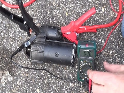

Vielleicht hilft das verständliche Video ein bisschen bei der Fehlersuche, wenn man sich das Relais wegdenkt.
