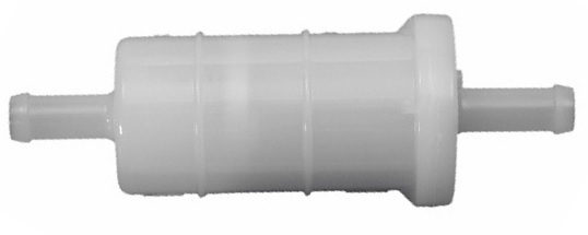

Bei meinem 2011er Modell waren zwei identische Inline-Kraftstofffilter verbaut, die sehen so aus:
Niederdruck wird jährlich gewechselt, Hochdruck alle 3 Jahre.
