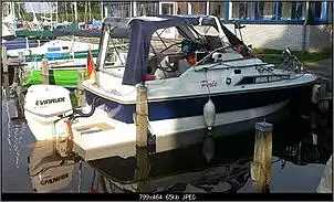

Ein sinnvoller Umbau auf AB lässt sich realisieren und sollte sich nach den Gegebenheiten bei deinem Boot richten. Im schlimmsten Fall wirst du bei ca. 1500€ liegen für eine Konsolenlösung mit zusätzlichem Auftrieb, falls dein Boot hecklastig ist.
Der alte Motor der raus ist wog 280 kg daher glaube ich das das Boot mit einem AB weniger Hecklastig sein sollte.AB haben so um die 150 kg dann noch die Umbauten und wenn der AB weiter hinten ist sollte es zumindest gleich sein.
lg Horst

Hier mal ein Foto eines Umbaus einer Fjord 21 Weekender, technisch sehr gelungen. Über die Optik kann man sicher streiten.
Name:	Urlaub Ijselmeer (10001).jpg
Hits:	140
Größe:	50,7 KB
Du hast hierbei zusätzlichen Auftrieb im Heckbereich, eine Menge Stauraum und eine Badeplattform. Hier hängt ein Motor mit gut 200 PS dran.

Hendrik, das sieht nach einem sehr ordentlichen Umbau aus, im Gegensatz zu den Stahlrohrbracket Lösungen die sonst gerne so rumgeistern.
Bezieht sich auf #20
