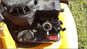

Ich mach mal ein Bild.
Hits:	264
Größe:	93,7 KB
Wenn ich den Pumpball drücke dauert es auch einige Minuten, bis er wieder entspannt ist.
Benzinzufuhr werd ich mal prüfen.

Ah, ok, kein Pumpball, dachte schon. Wenn sich das Ding eindellt, kriegt er kein Sprit aus dem Tank
