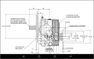

Der Schaltwinkel ( operating Lever Travel)am Getriebe ist mit 15 (30gesamt) grad angeben, beträgt aber real deutlich mehr.

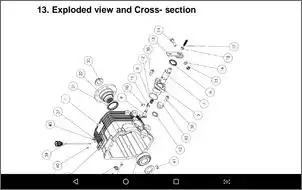

Guck ich mir untenstehenden Exzeichnung an, sehe ich die einzige Wahrscheinliche Möglichkeit, die Welle 7 in der Zeichnung zu drehen, WG dem exzentrischen Verschraubung am freien Ende.
Hits:	70
Größe:	45,0 KB
Nur wie mache ich das? Muss ich die " Brille" am Getriebegehäuse lösen? Würde ungern nach Try and Error vorgehen, da ich ab irgendwann neue Dichtungen und ein Spezialwerkzeug zum Zusammenbau benötige.

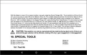

Hier noch der Text aus dem Manual dazu:
Hits:	68
Größe:	71,8 KB
Bitte um Hilfe

Auf der 1. Zeichnung sieht man doch 2x45° Hebelweg.
Viele Grüsse
Bernhard

Hab mir das nochmal in der Betriebsanleitung angesehen.
Montage des Getriebes darf +- 15° nicht überschreiten.
Die Vorwärts- und Rückwärts-Positionen des Schaltlevers sind sowohl Vertikal als auch Horizontal mit 34mm bemasst. Also 45° in beiden Richtungen
Viele Grüsse
Bernhard

Ich mache das immer so,dass ich den Schaltzug am Getriebe aushänge,den Hebel am Getriebe auf neutral stelle(Da gibt es ja eine Rastung die die Neutralstellung deutlich anzeigen soll),jezt an der Einhebel(oder anderen)Schaltung den Hebel auch auf neutral(auch hier sollte der hebel gut fühlbar einrasten),wenn das schon mal da zu führt,dass sich der Schaltzug ohne eine Veränderung beider Komponenten einhängen lässt,soll heissen der Stift der Gabel bzw der Kugelkopf des Schaltzuges lässt sich ohne zerren oder verschieben von irgendwas ein/aufschieben,dann stimmt schon mal die Neutralkstellung.Da nach wird die Schaltweglänge überprüft,da zu wird der Schaltzug wieder ausgängt und der Hebel am Getriebe bis zum Anschlag nach voraus und achteraus bewegt,analog da zu der Schaltzug betätigt um zu überprüfen ob der ohne Zwang die Getriebehebelschaltstellungen überhaupt erreicht.Die Standardschaltzüge(jedenfalls die die ich so benutze)erreichen einen Schaltweg von+/-45mm also 90mm gesamt.
Die 34mm schaltweg gelten für das obere Loch im Hebelman kann den Weg etwas verkürzen wenn man das untere benutzt,bei meinem Uraltgetriebe bezitzt der Hebel ein Langloch für die zwei Schrauben mit denen er an der Schaltexenterwelle befestigt ist.
