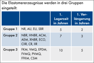

Anstatt hier einfach eine Zahl reinzuhauen, kann man natürlich auch schauen, was die Hersteller dazu zu sagen haben:
Hits:	166
Größe:	94,5 KB
Zitat von Freudenberg
Weitere Verlägerungen sind unter Umständen möglich, aber nur nach Rücksprache mit der jeweiligen Fachabteilung. Die Fachabteilung nimmt entsprechende Prüfungen vor und entscheidet, ob die Erzeugnisse weiter Verwendung finden oder verworfen werden müssen.
ZUR BEGUTACHTUNG DER ELASTOMERTEILE NACH DER ERSTEN LAGERZEIT FOLGENDE VORSCHLÄGE:
1) Prüfung entsprechend der jeweiligen Produktspezifikation. Ist in der jeweiligen Produktspezifikation eine solche Maßnahme nicht vorgesehen:
2) Sichtkontrolle: Jedes Teil oder jede Komponente in der repräsentativen Probe ist wie folgt zu kontrollieren:
-bleibende Verformung, wie Falten oder Flachstellen
-mechanische Schäden, wie Schnitte, Risse, abgeriebene Stellen oder gelöste Lagen
-Rissbildung an der Oberfläche, beobachtet unter einer Lupe mit 10facher Vergrößerung
-Änderungen des Zustandes der Oberfläche, wie Verhärtung, Erweichung, Klebrigkeit, Verfärbung und Verschmutzung.
Mario

Zitat von tritonnavi Beitrag anzeigen
ich könnte mir vorstellen, dass es da offiziell noch Unterschiede zwischen O-Ringen und Wellendichtringen gibt.
Die benannten Zeiträume sind Materialbezogen !
Nicht Bauart bezogen!
Daher kann man die Liste durchaus auf O-Ringe beziehen.
Wichtig ist dabei allerdings immer noch die Lagerungsbedingung/Verpackungsbedingung
Stephan
