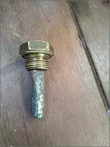

ich wollte heute die Anode meines Motors wechseln. Die Anode ist in eine Schraube geschraubt.
Hits:	70
Größe:	78,4 KB
Hits:	69
Größe:	89,8 KB
Diese Schraube ist schwer zugänglich in die Rückseite des Motors geschraubt. Wenn man sie rausschraubt, kommt das Kühlwasser des inneren Kreislaufs raus, in diesem Wasser sitzt die Anode also.

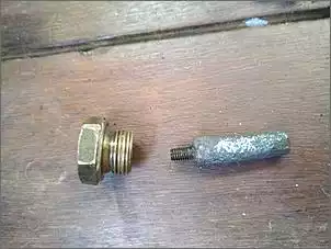

Das ist die alte Anode.
Hits:	71
Größe:	71,4 KB

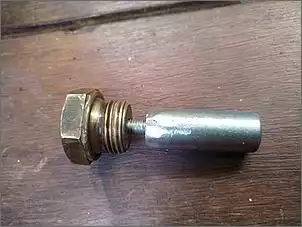

Die geht so auch super reinzuschrauben
Hits:	71
Größe:	92,3 KB

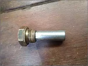

Ich hab zwei neue Anoden.
Hits:	81
Größe:	98,4 KB

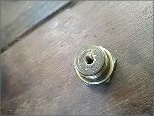

Diese gehen aber ums verrecken nicht reinzuschrauben. In die Schraube kann man sie schrauben, aber die Schraube kann man dann nicht mehr in den Motor einschrauben. Die Anode passt durch das Loch, die Schraube sitzt am Gewinde auf, aber egal wie oft ich drehe, sie fasst nicht das Gewinde. Sobald man die alte Anode nimmt oder garkeine Anode montiert, fasst die Schraube sofort wieder.
Hits:	74
Größe:	88,2 KB
Ich probierte es auch so, mit nicht ganz fest geschraubter Anode. Die Länge ist kein Problem, auch so geht es gut rein.

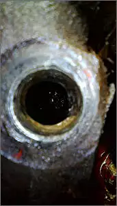

Ich steckte auch mal diese Ratschenverlängerung mit nahezu identischem Durchmesser rein. Sie ist deutlich länger, an der Länge liegt es also nicht.
Mit den eigenen Augen kommt man da überhaupt nicht hin, auch mit dem Handy gelingt einem kein Foto. Mit meiner Endoskopkamera kam ich aber hin, diese stellte aber leider nicht scharf.
Hits:	64
Größe:	51,4 KB
Hits:	60
Größe:	37,4 KB
Also ich kann mir da garkeinen Reim drauf machen. Ich versuchte eine Stunde lang die Scheiße da reinzuschrauben. Zwischendurch fiel mir alles fünf Mal runter und verschwand irgendwo unter dem Getriebe.
Mir neuer Anode kann man die Schraube einfach nicht einschrauben.
Vielleicht hatte ja schonmal jemand ein ähnliches Problem.

Sitzt der Gewindestift in der neuen Anode vielleicht nicht mittig so das die Schraube nicht richtig übers Gewinde passt?

Kann es sein das der Durchmesser der neuen Anode etwas zu groß ist?
Sieht auf dem letzten Foto so aus als ob sich das Loch nach hinten verjüngt.

Bitte ein Foto mit alter und neuer Anode nebeneinander.

Ist sicher eine Nachbauanode, am besten 1 mm beim Durchmesser abdrehen und dann kannst sie leicht einbauen. Durchmesser und Gewinde sind sicher ein wenig versetzt.

Nimm eine Flex mit Schrubbscheibe und mach die Anode passend.

Hast du schon mal versucht, die Anode ohne Schraube, also nur mit dem Finger oder einer Zange anzusetzen?
Also ob im Motor der Durchmesser passen würde.
Nur um zu probieren, ob der Durchmesser zu groß ist, oder doch evtl. das Gewinde der Anode versetzt ist. ( was ich allerdings nicht glaube).
