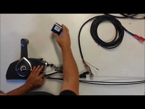

kauf dir die von BRP-Evinrude. Du musst halt den Kabelbaum umstricken. Die Kabelfarben sind aber gleich geblieben(außer Masse, die ist bei deinem Motor schwarz und bei der neuen Schaltbox schwarz-weiß).
Schau mal hier, https://www.youtube.com/watch?v=Ru5aZoaCQqo&t=6s
Der Kerl hats umgebaut.
